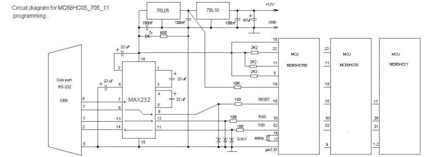

potřeboval by jsem pomoci s vyctenim obsahu immo pro felicii,
jsem schopny procesor nabootovat ale při vyčítaní spadne komunikace.
Používám MotorolaCracker, u rádií se stejným procesorem není v komunikaci problém.
Pomůže někdo?????????????????
:P

ne kdyz dam read tak nic nenacita, a ke vsemu hodi nejaky error.
Procesor je na desce, neodletoval jsem ho ven.
v tomto pripade je zapnuta ochrana wdog a nevim jak ji obejit. :o (wallbash)

ty si taky na nic jako Motorola Cracker.vyčteš pravidelně motorolku jak ji vyndaš z desky,protože komunikace je na desce problemova muže tam byt HC05 nebo HC705 obě dvě ty motorolky Motorola Cracker čte bez problemu.Kod je v devadesate linii dva krat ukazan třeba ho změnit kalkulatorem s HEX na DEC budeš mit kod

musel si to špatně vyčist nebo jsi špatně zapojil procesor podej mi jaky maš tip procesora HC05 nebo HC705
