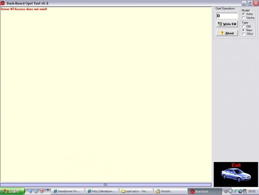

Co toto:
Má s tym niekto skusenost? Prípadne aký kablík...?

Ja mam take info, ze astry blbly, ale Vektry idu bez prob. Objednal som origo kabel Opeltech2, tak to skusim a uvidim ;)
Napsal: 22 dub 2008, 19:37
od mejchi
Mal by stačit COM KKL... :) Opel tech 2 s ním tiež chodí ;)
Ale skús a daj vediet...

Takze kabel som mal v poriadku, lebo mi to neslo ani s origo OpelTech2 kablom.
