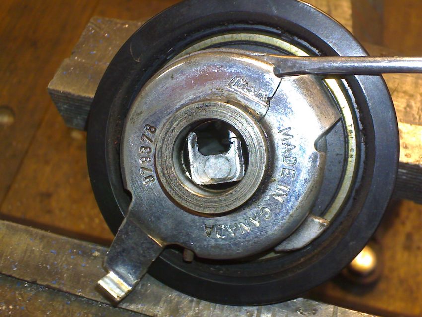

Dnes pri vymene rozvodu na 66kw AGR a blizsim ohledani kladky byla videt prasklina vzadu na tom zachytavacim plechu. Kolik mely najeto nevim, ale asi to bylo za minutu dvanact.

Co je to za znacku ta kladka? Nekvalitny material.Lozisko na tej kladke bolo este v pohode?

Tipnu si, že je to INA?

je to tam napsany je to Litens. montuje se origo jak SKF tak Ina jí přebalujou

Přešponovaná , nebo ji někdo původně napínal obráceně
pafka píše:Přešponovaná , nebo ji někdo původně napínal obráceně
To by bylo vidět na jazýčku ale ten je rovný teda alespoň se zdá...

podívej se do toho hlinikového U, co je nasazeno na šteftu , tam na pravé straně se to jeví jako prasklina taky

Jo, je to Litens. Na kladce nejsou videt zadna jina poskozeni. Lozisko je v pohode, jazycek taky, hlinikovy stred bez vady (na fotce zrejme smitko), presponovana se nezdala, soude dle ukazatele. Nevim kdy byly delane predchozi rozvody, tacho ukazuje kolem dvou set tis. km.

Taky jsem měl prasklou (trochu jinde) kladku, najeto okolo 70tis. Majitel nic nepoznal (hluk atd.), vše v pohodě. Možná vada materiálu, taky Litens
