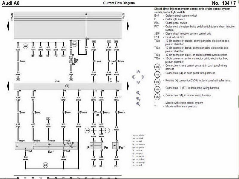

potrebujem radu. pre zapojenie tempomatu na audi a6 1,9 TDi 2001, je schéma zapojenia rovnaká ako na passat alebo octavku?
poprípade viete mi niekto upresniť to zapojenie?dakujem

gogo píše:potrebujem radu. pre zapojenie tempomatu na audi a6 1,9 TDi 2001, je schéma zapojenia rovnaká ako na passat alebo octavku?
napis co mas za motor ale bude to podla passata

kod motora AVG

cau kevino myslis ze to schema bude stejny i na A6 2.5 Tdi rok 2000?

Hřebec píše:cau kevino myslis ze to schema bude stejny i na A6 2.5 Tdi rok 2000?
myslim ze ano. prorovnaj farby kablov
