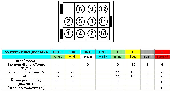

nj ale já nemám 4 pinovej konektor na frantíka
VW T5 GP 103 KW long
origoš
Příspěvky: 4149
Bydliště: Kladno
Příspěvek od origoš »

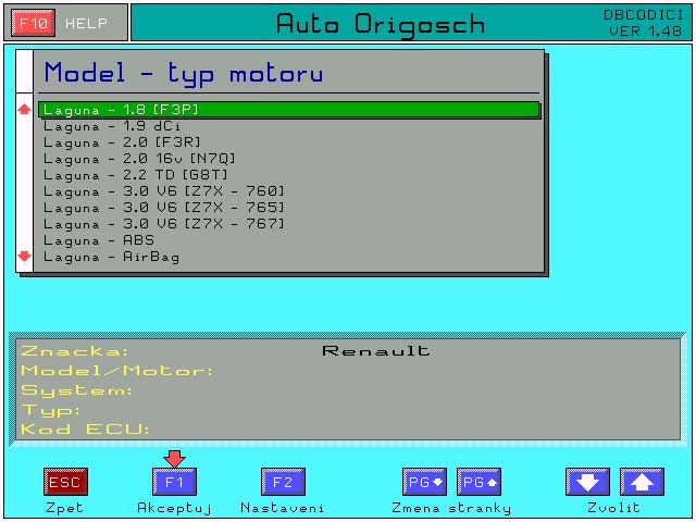

Já ho taky nemám. Umím si poradit. Zastrč tam dráty a načti.Obrázek
