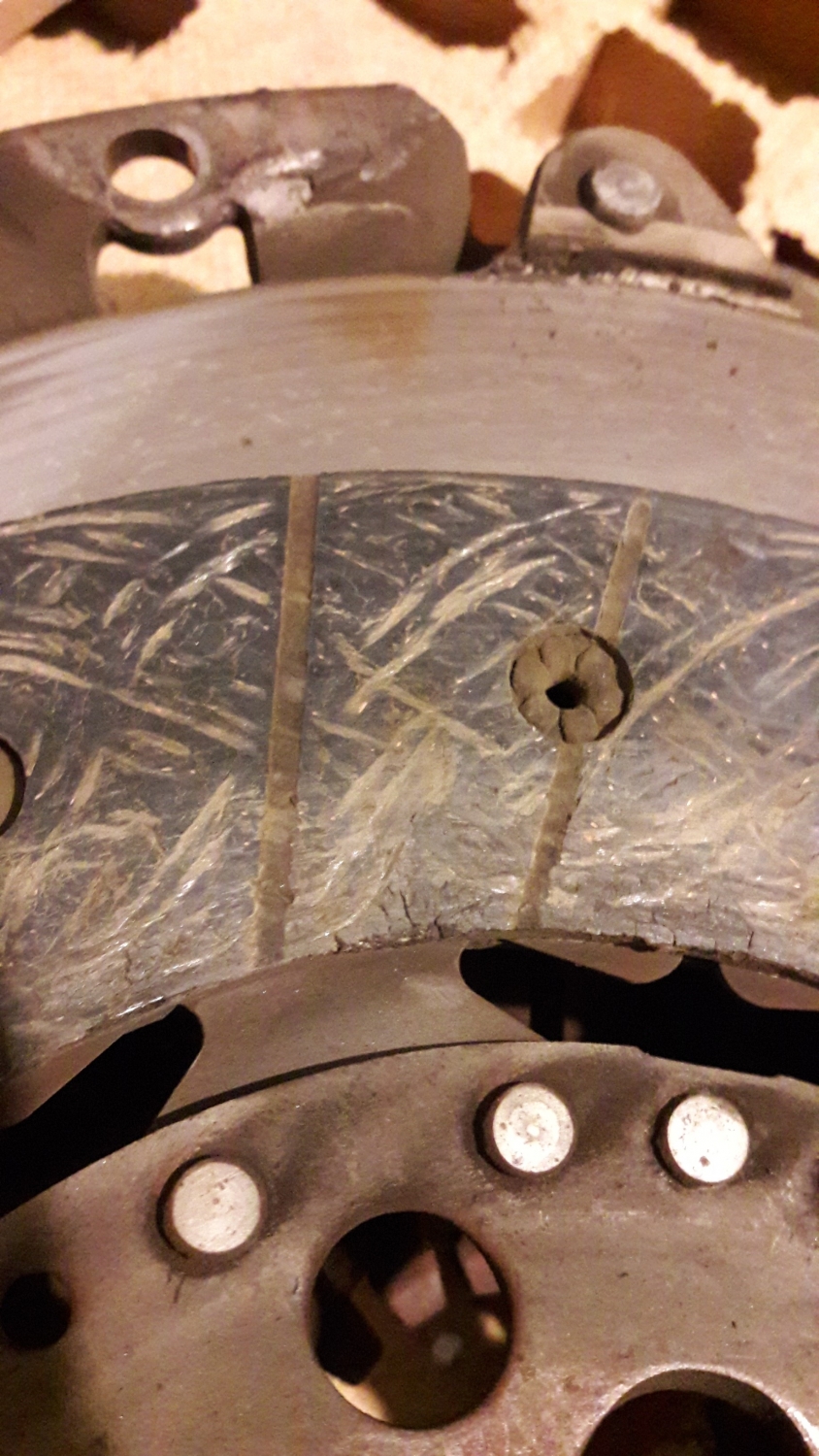

Ahojte, hádam nevadí že píšem do tejto témy, jedná sa o volvo 850 s motorom od audi 2,5 TDI. Mením dvojhmotný zotrvačník za nový lebo ten rachot sa už nedal zniesť :) . Bývalí majitel tvrdil že spojka bola menená, čo asi aj bola, lebo ložisko vyzerá naozaj zánovné.Lenže z auta bola pred tým ako som sa ho ujal odťahovka takže spojka asi dostala zabrať. Čo si myslíte o tejto lamele? Nemal som v pláne ju meniť ale chcel by som radu od niekoho kto videl viac lamiel ako ja. Koľko jej ešte typujete životnosť?
Viem že je ideálne ju vymeniť keď už je to rozobraté, ale keby som mal financie na zvyš tak sem nepíšem.Ďakujem sa rady
Nechal bych ji aspoň přeobložit, není to drahé a účel to splní..Může totiž být obložení křivé, popřípadě nestejnoměrně sjeté..

Minimálně preoblozit, toto bych tam nevracel. Za těch pár usetrenych stovek to nestojí.

táto spojka fungovala perfektne, ložisko bolo ticho. Každopádne uvažujem že sa uskromním a kúpim novú sadu.
Tie trhlinky ma znepokojujú, trocha sa do tam drolí. O tom preobložení som nepočul moc dobrého, neodvážim sa to dať urobiť.

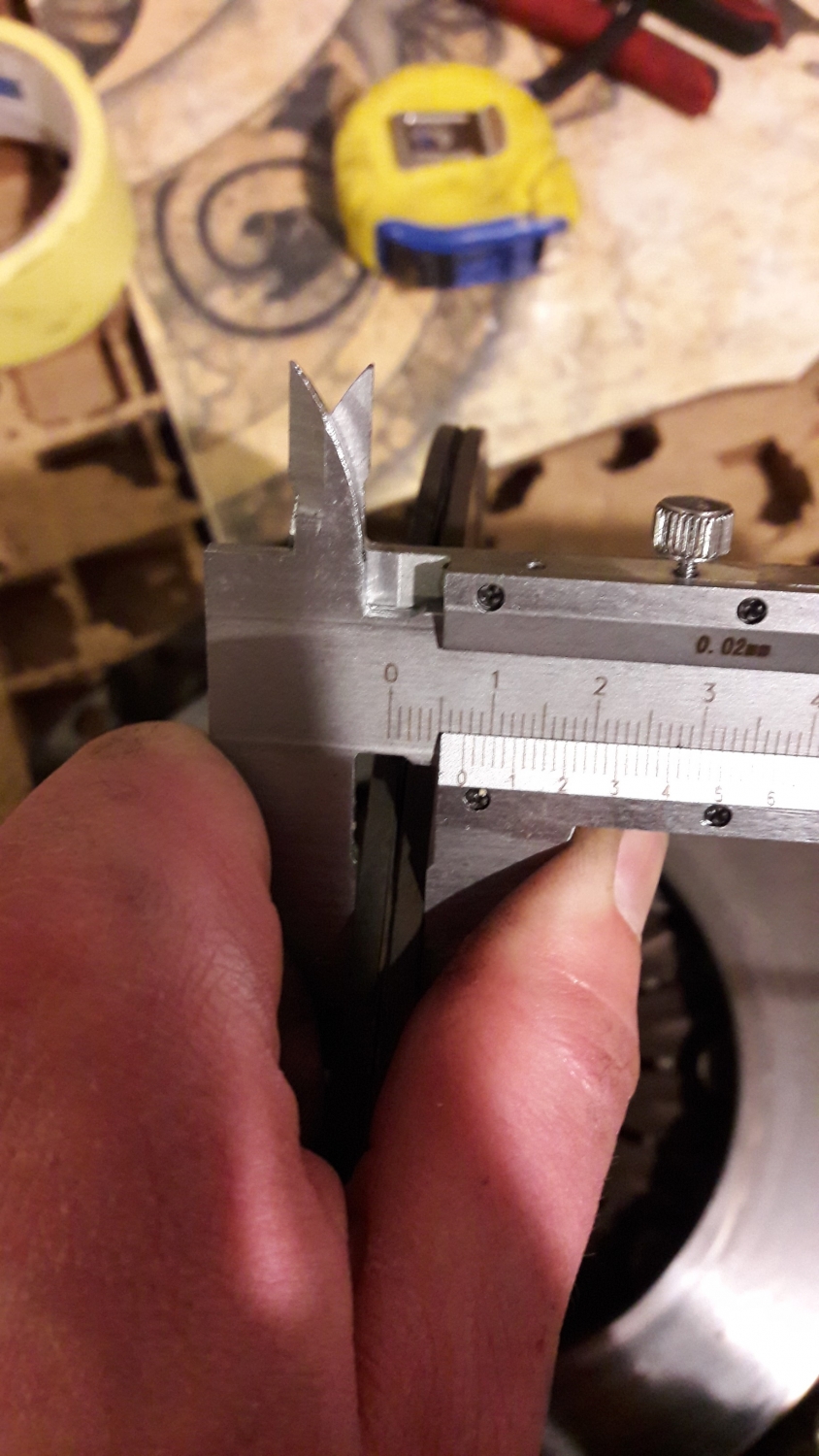

Nevieš prosím, akú cca má hrúbku nová lamela, a pri akej hrúbke začína spojka prekĺzavať ?

no dobre teda, dám novú. Predsa ten motor vyťahovať za rok znova sa mi moc nechce. Aj tak vďaka za odpovede páni.

Záleží jak na tom je obložení. Jestli není spálené, tak až se dostaneš na nýty. Tloušťku nevím.
A taky záleží, jak dlouho to auto chceš mít. Aby se aspoň trošku vyplatily investice.

Vyměnit vše. Každé je zprohýbané jinak a takhle z použitých dílů nezaručíš správné tolerance.
Nešetřit na dílech.Vrátí se to na práci a spokojenosti.
