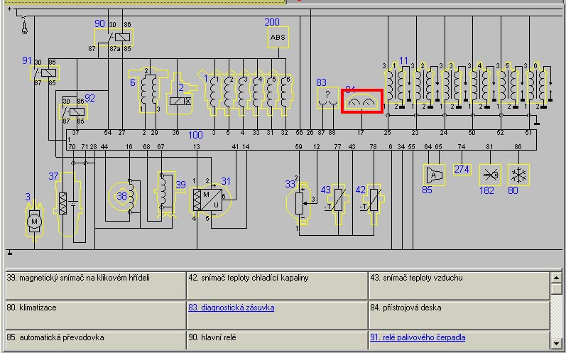

Prohlédni, jestli spíná hlavní relé, na vstřikovacích tryskách by muselo být 12V. Na jednotce na pinu 26 musí být stálý plus, na 56 plus po klíčku. Pokud na 56 nebude, tak spínačka.

takze asi umrela spinacka. kazi se hodne? nemate nekdo schema s barvama dratu jak ji promerit, kde a jak ma byt napeti v urcite poloze.
Napsal: 25 dub 2008, 20:52
od Mireck
Vsetky auta maju
PIN 30 ---- +12V stály prud
PIN 15 ---- +12V po zopnuti zapalovania poloha kluca 2
