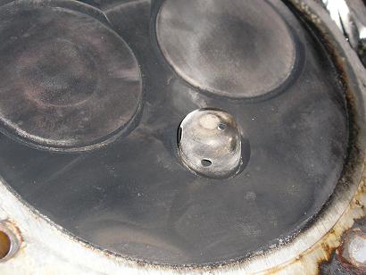

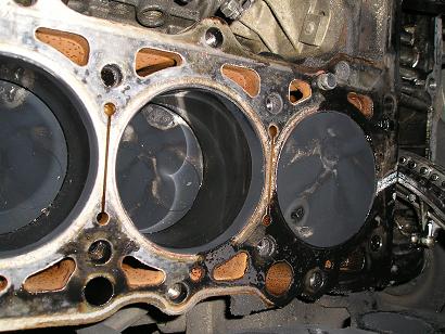

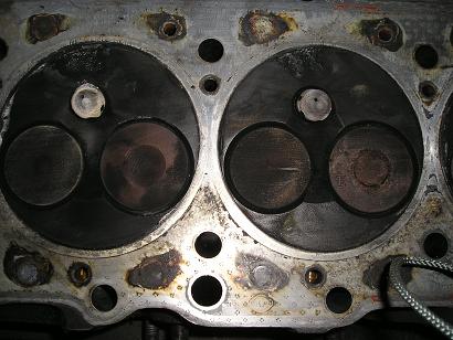

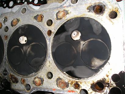

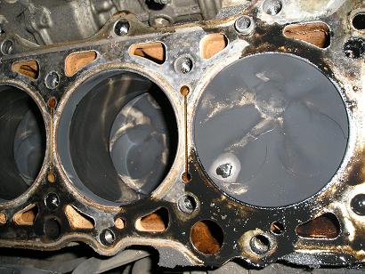

Tak jsem byl nucen vyměnit těsnění na svém miláčkovi:) čekal jsem mnohem více karbonu, ale tohle není nic!
OT: Nevíte náhodou někdo od čeho je ten bílý povlak, zatím nikdo neví. Je bílo hnědý a barvou připomíná voní kámen na spirále na varné konvici.
Příspěvky: 34089
kamenec a to nemusíš přičítat oleji, pomysli kolik ti v tom motoru projde vzdušné vhkosti a tu vodu spálíš, ten kamenc můžeš škrabat i zážehových je ho tam někdy požehnaně a z výfuku jde fontána miloš

No nevím, vzdušná vlhkost a deštová voda je bez minerálů a vodní systém byl těsný bez úniků. Zatím jsem to na žádném autě neviděl ale má to zas jasný charakter vodního kamene.

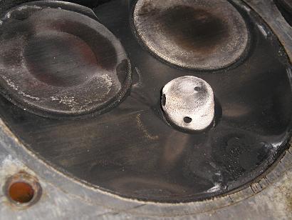

ma to zajimavou dýzu do spalovacího prostoru 8)

nemas nekde fotky koncu vstrikovacu? Jak vypadaji. Skoda ze nevydelavas pisty ven, zajimaly by me pistni krouzky.
Jinak, jestli tim prohucelo opravdu tolik jak uvadis, tak motor nevypada nejhur, aspon spalovaci prostor... :)

Jinak tím motorem opravdu tolik paliva prošlo (zapisuji si vše co se tam naleje) a čekal jsem tomhohem horší.... Takže mi to udělalo radost :P Podle mě když je dobrá komprese a následné dobré spalování tak karbon moc nevzniká. Hodně udělají také předkomůrky.
