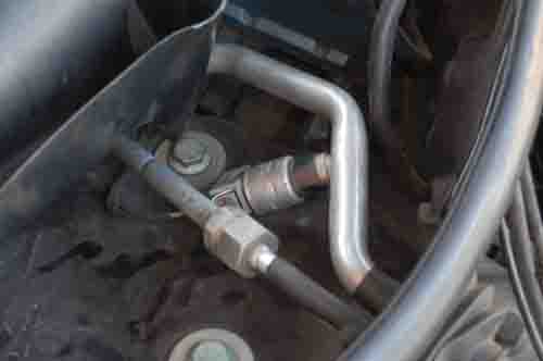

Takže díka za postřehy, trochu to upřesním. Mám Audi A4 tdi 96 a klima má jenom jeden nápustný ventil a to na chladiči. Většinou jsem viděl verze, kde jsou dva na trubkách co vedou do kabiny. Já tam v těch místech mám cosi, do čeho vedou dráty, je to ten regulační ventil?
A že je dost chladiva, to usuzuju z toho, že první pokus, jak to opravit bylo, že se celá klimatizace odsála a znovu naplnila. Takže by tohla snad mělo být o.k..
nemusia byt dve !!! starsie auta maju len jednu pripojkuDefmanik píše:To do čeho vedou dráty je jen čidlo tlaku, bez něj nebo dostatečného tlaku by klima vůbec nesepla. Rychlospojky na plnění a měření tam musí být vždycky dvě, jedna na nízkotlakym a jedna na vysokotlakým vedení. Ale jak píší kolegové změřením tlaků za běhu poznáš vše.

Na mojej Audi A4 1995 2.6 to vyzerá to tak isto. To vľavo keď rozoberieš tam je tá tryska (expazný ventil alebo škrtiaci ventil). Tam sa to najčastejšie upcháva. Naplňovací otvor to má iba jeden vpredu na chladiči. Nad tými trubkami na kapote by mal byť štítok aké tam ide chladivo, (predpokladám R134a) množtvo chladiva a množstvo oleja. V mojom prípade chladivo 650+50g olej 250g. Pozor na olej treba vždy doplniť!
Tak ako som už písal pusti motor nechaj klímu (kompresor) bežať a chyť tie dve trubky ak je hrubá teplá a tenká studená máš zanesenú tú trysku.

Ten je na trubkach co vedou do výparníku,to je chladicí cast klimatizace a ten mas v aute a knemu vedou ty trubky,na tech je expanzní ventil.noki píše:Tak se mi zdá, že to dělá různě. Někdy chladí víc, někdy míň. Ta slabá trubka je vždycky studenější než ta tlustá. Ale úplně ledová, jako že by se na ní srážela voda to není. Ten expanzní ventil, to je co?? Jak to vypadá a kde to hledat. Je to A4 1996.
nemylme si pojmy !
expanzny ventil maju napr golf 4 a 5 octavia 1 a 2 atd
(ta kocka vpravo je exp. vent.)
skrtic maju passat b 5 audi a4 atd
expanzny ventil je imiestneny na deliacej stene v motorovom priestore a idu cez neho 2 trubky
skrtic je umiestneny v trubke (teraz neviem v ktorej) je to take asi 10cm dlhe a je tam aj taka sietka no tazko sa mi to opisuje
