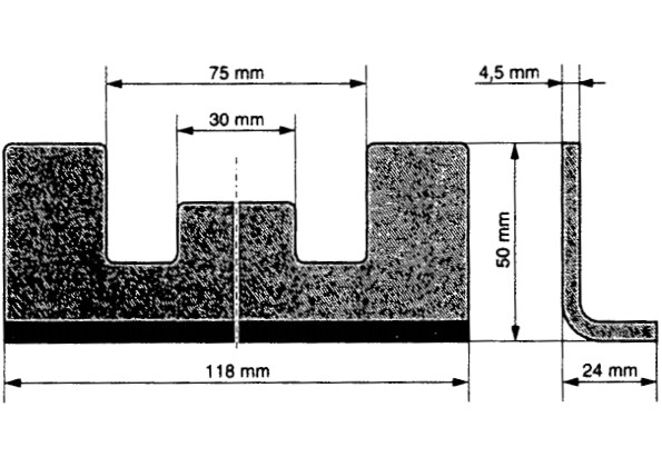

v knihe jak na to som nasiel tento pripravok na zaistenie vackyObrázek

No mislym že obyčajne pravytko tam neda. Pretože ked da dole vakuovu pumpu tak s pravitkom sa tam nedostane. Ja som si na to robyl pripravok.Nieco podobne ako je na obrazku.

dá ale musel by sundat i poslední klemku vačky ;)

já taky ne ale s pravítkem nemá jinou šanci (LOL)
