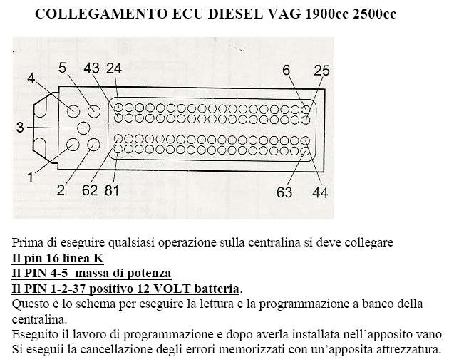

Chlapi mam takovy problem.Mam T4 a chtel jsem si to chipnout pres kwp2000. Kdyz to spojim tak mi to nacte ale mezi tim mi to napise block transfer.... a potom ecu complete. Ale kdyz si to chci natahnout do pocalu tak mi to napise ecu not found. je to T4 2.5 tdi AJT ř.j. 074906018B. Je to modelovy rok 2000.Vytahl jsem uz asi vsechny pojistky:-). Nevim jestli na to muze mi treba vliv imobilizer nebo nejake blokovani nebo jestli se to musi pajet.Poradte mi.Dikes

musíš se napojit primo na řj motoru taky mi to s KWP nešlo

uz ve dvou tematech ti odpovedeli ,ze se mas pripojit primo na jednotku,musis ji vyndat z auta nebo aspon odpojit a primo na piny ecu pripojit flasher plus napajeni
