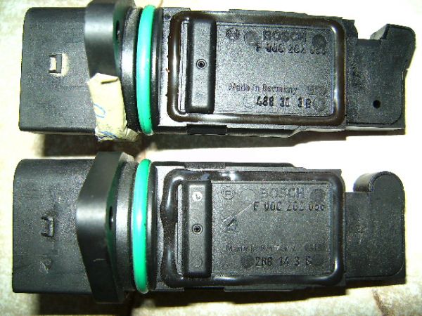

mam podozrenie na vahu vzduchu na sharane 96kw,,,na tento vykon ide dost slabo,,,VAG - bez zavad,,,,pri odpojeni vahy ide rovnako ako zo zapojenou.. :( daval som tam aj 81KW-atovu,,ale je to to iste..
ake cislo tam ma byt :? ,,mam podozrenie ze aj origo vaha co tam bola nie je z 96kw.
vaha c.1: F00C2G2055
vaha c.2: F00C2G2056
niekde som tu cital ze sa to da aj opravit....

055

hmm,,,tak je potom je tam origo 055
mam este jednu...027....je to z golfa IV 81KW...mozu sa zamienat 056a027???
co stou 055 ????skusim ju vycistit,,,,,a ak nepomoze skusim ju vrtnut.. (hm)
