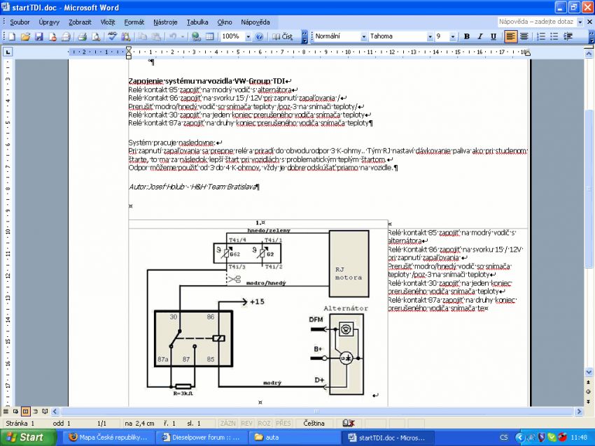

není to určité auto to dělá hodně octavií které mají víc nalítáno už to po mně chtělo hodně lidí ale zvýšit startovací dávku vagem nepomůže. někde na fóru jsem našel tohle ale když by to šlo přes kabel přehrát mapu v ecu tak je to pohodlnější a nemusíš přidávat relé a dráty. :D Obrázek

Do Octavií se dávaly postupně rozdílné ŘJ a taky jsou i různé SW verze. Musí se k tomu přistupovat individuálně - je to vlastně taky chiptuning, jen se upravuje jinde ;)
