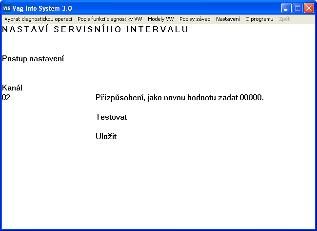

Peete
Příspěvky: 4421
Příspěvek od Peete »
Nissan Primera SW 1,9 DCi
supsak
Příspěvky: 421
Registrován: 16 úno 2006, 00:05
Bydliště: Slovensko
Příspěvek od supsak »
no to co si poslal je asi reset v 2-hom kanaly predlzeneho serv. intervalu, ale ja potrebujem ako zmenit predlzeny na pevny/ to jest 15000km a 1 rok/
