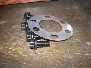

problem je ten ze mega tuneri daju 10 za spojku a ked maju investovat do specialneho kvapalinoveho tlmica tornych kmitov, arp skrutiek zotrvaka a diamantovej podlozky medzi zotrvak......vyse 300 euro tak uz je to neprijatelne.....dali sme poziadavku priamo na vyrobcu a tento problem velmi dobre poznaju - na origo tlmici je len plast (elastomer) na zachytenie torznych kmitov v praxi to staci ak je vzadu dvojhmota ktora zachytava torzne kmity.......schopnost elastomeru zachytavat nizke frekvencie je velmi miziva preto ten rachot jak z JZDackeho traktora......novy tlmic je zo tekutou naplnou a funkcny aj na nizkych frekvenciach
