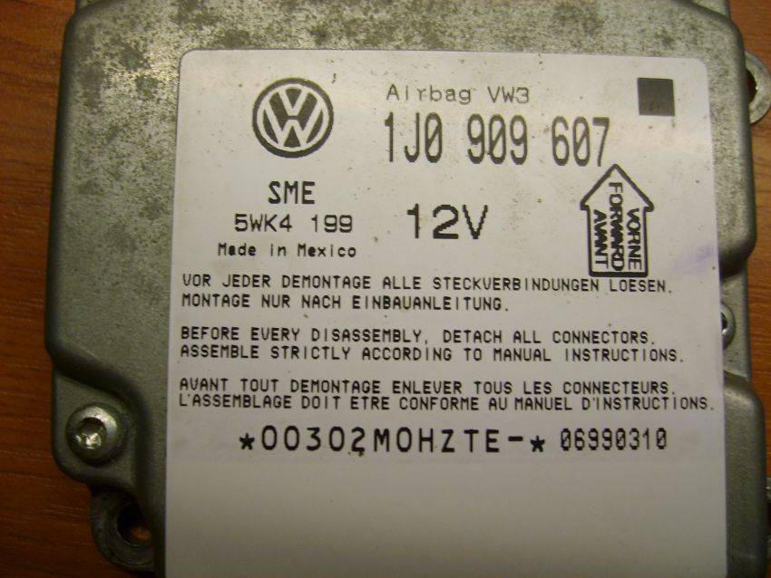

a nema nahodou niekto pinout na vW3 1J0909607? akosi to neviem porovnat s obrazkami. nejako to nesedi.

z coho to je ?

http://www.nokiaclub.szm.sk/pinout_vw3.txt ;)

kevino dakujem, ale aj tak mi to nesedi. odfotil som to a cervenou bodkou som oznacil zemObrázek
vie mi niekto pomoct s +12V a K-Line ?
dakujem

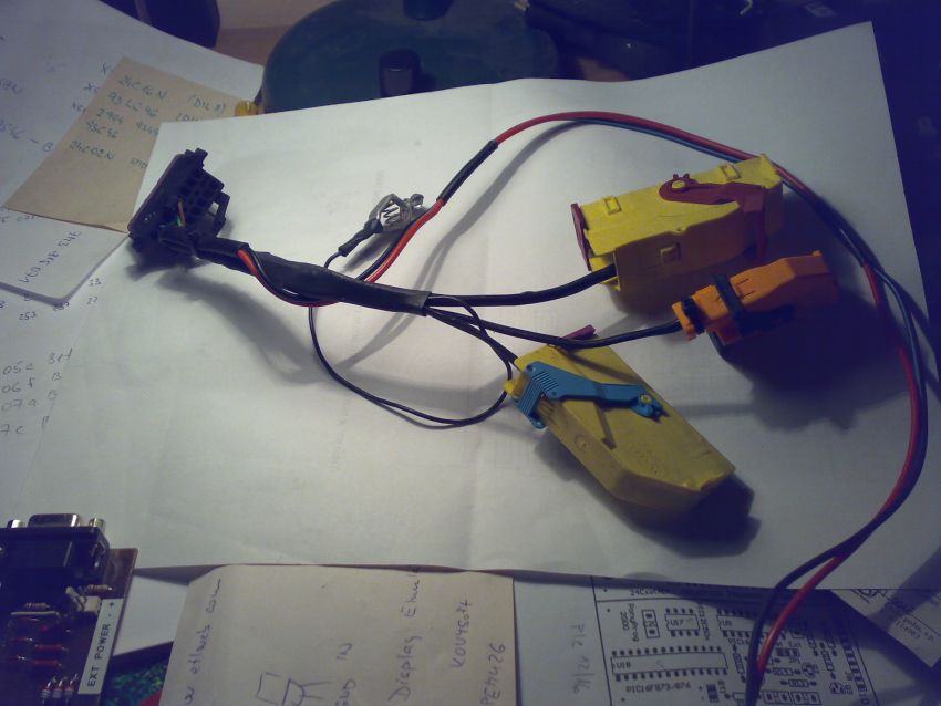

skus zapojenie podla tohto obrazka mne to vzdy fungovalo
