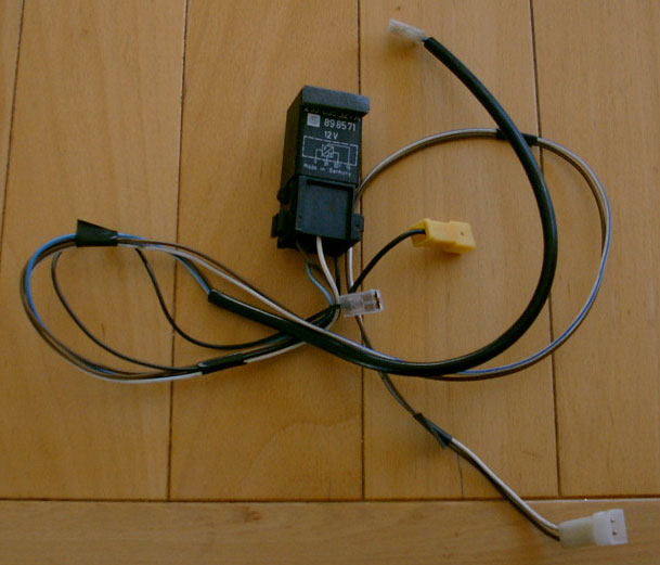

ceti
Příspěvky: 111
Registrován: 17 úno 2006, 15:52
Bydliště: München (BRD).Obcas se objevim v Praze.
Příspěvek od ceti »
Tak uz jsem to konecne nasel jak to vypada !
GALA-Geber: ET-Nr. 321 907 344 Preis: 22,91 € inkl. MwSt.
k pripojeni napr. na Gamma radio pro VW Golf 2 D/GTD nebo Bus T3 D/TD.
V nabidce to jak jsem uz psal ale uz nemaj..
UKRADENO 1.7.2015 Pha-Lipence: Muj cernej Golf 2 GTD X1 Kamei.. Stoppt Tierversuche=nehmt Golffahrer !
