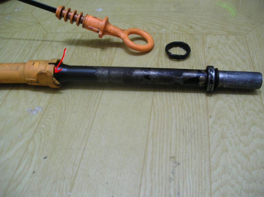

Prosím o pomoc, u octávky sdi při měření oleje vždy vytáhnu měrku i s tou trubicí z motoru. Všiml jsem si, že je asi ulomený kousek toho oranžového plastu označeno šipkou. Nevíte někdo jak bych to mohl opravit nebo kde to sehnat? DíkyObrázek

stiahni to eska paskou a hotovo:)
Audi A4,1,9Tdi,96kW PD,AVF,avant,quattro,6-kvalt,´02
kup si novou ve Vw stojí to asi 150korun a máš klid ;)

Jo koupim si ten plastovej trychtýř, ale co s tou kovovou trubkou, aby mi držela v motoru a nevyjížděla? Ta se dá taky koupit? Je na konci gumičky a jaký si tisícihran nebo co?
VW Golf III TDI 81kw
odmastit a přilepit na tekutý kov ;)
Příspěvky: 33501
to vymyslel blb (LOL) na ten plast se podíváš a upadne, když jsem ho poprve urval dal jsem hadici a dvě pásky :-D miloš

Mě to neteče mezi tou plastovou a kovovou trubkou. Jen mi to vyjíždí celý ven z motoru a jde s tím i otáčet. Ten tisícihran jak je vidět napravo na obrázku je asi v ři...i. Ten plastovej oranžovej díl je asi ok. Napadlo mě te konec trubky trochu roztemovat, ale nejdřív se zeptám co to stojí.

jo novej trychtýř stojí original 150kč ale já ho ted taky měnil a při kontrole oleje mi vyjíždí stejně celej.
