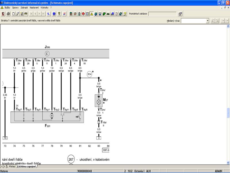

caf caf. mam taky malicky problemik. na oct1 66kw 2002 ked zamknem auto niekedy sa mi rozblika kontrolka na dverach a inokedy nie, ale auto je fizicky zamknute. pokial zamknem a nerozblika sa, necham zamknute auto a odpojim bateriu znova ju pripojim ako by som resetoval komfortku alebo co a zacne blikat. neviete poradit preco to takto robi? alebo co robi RJ ked sa zamkne a na zaklade coho sa rozsvecuje ta kontrolka. dik za postrehy

na diagnostike som to mal a je vsetko ok. ziadna zavada spinace funguju ako maju. mozno v tej chvily bolo vsetko ok. presne ktory spinac to robi najcastejsie podla tej schemy vyssie zobrazenej. ten prepinaci alebo ten samostatny.
