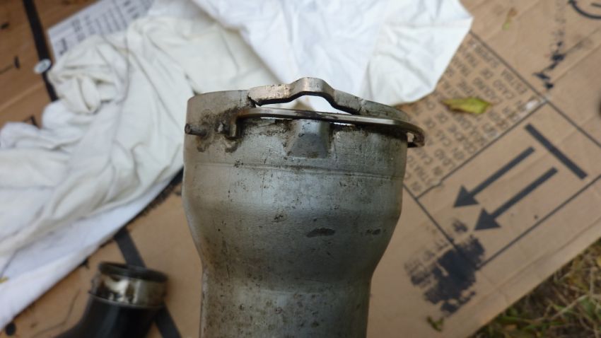

a neco podobneho na sani motoru, nikdo nedelal?
VW GOLF 4 1,9 TDI 66KW r.v 98, ALH, VR6 pritlacak, turbo 130 PD - Andre, trysky PP520, chip - Reescha, cca 145 koniku
VW SHARAN 2.0 TDi, 2007
misoVW
Příspěvky: 8061
Příspěvek od misoVW »
jj, koco daval robit aj mne na VA turbo a sedi to perfektne. Tu je na sanie:
