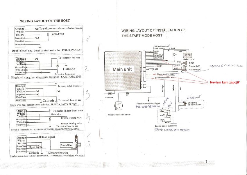

Potrbujem pomoc s timto alarmm pozri schemu

Ten spodny pripoj na 10tku na spinacke (ACC). Je to vodic na ktorom je po pretoceni kluca do polohy I (nesvietia kontrolky / hraje len radio) +12V, a je nanom napatie +12V aj po otoceni kluca do polohy II (15stka svietia kntrolky / bezi ventilator kurenia), ale NIEJE na nom napatie v tom momente ked otocis klucom do polohy III ( 50tka t.j. startujes) a ihned po pusteni kluca (ked prestanes startovat / resp. nastartujes) je na nom zase +12V. Proste nieje na nom napatie len pocas startu.
Na tie dva neviem odpovedat kedze nevidim precitat co tam pise.

Tie dv neviem ani ja manual je hrozny neviem na nom nastavit dobech okien a nemozemho nastavit na audi stale je v nejakom inom mode

Rozlustil text. ten druhy "wire to negative triger" znamena "vodic na zaporny (minusovy) spinac"
