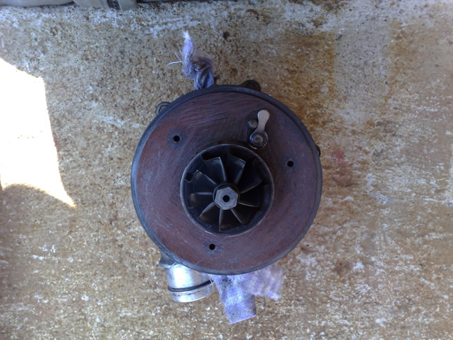

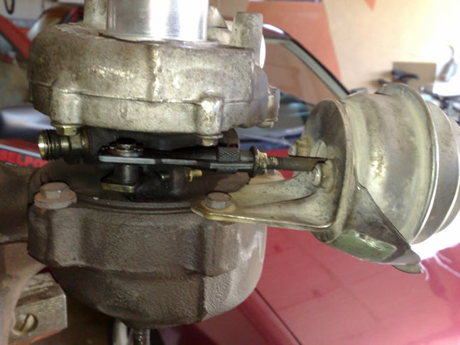

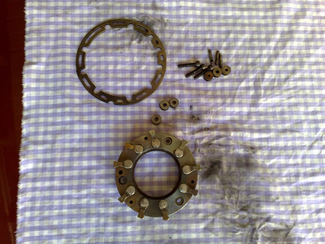

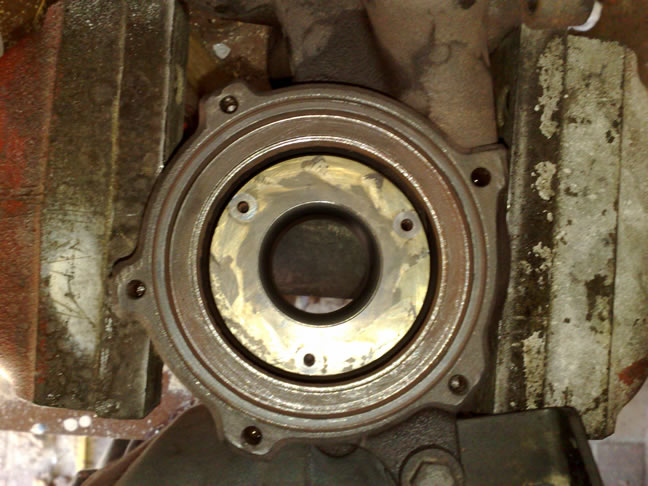

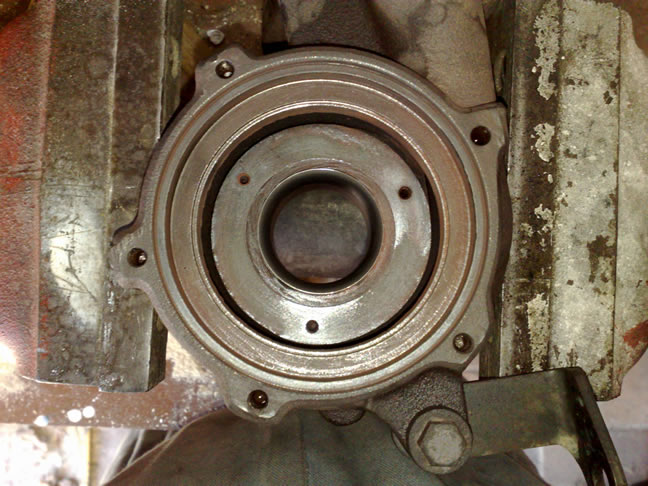

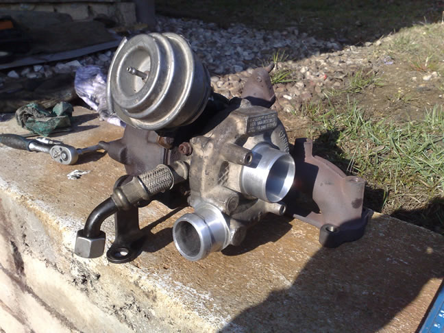

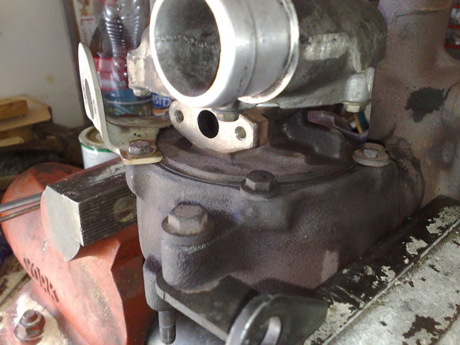

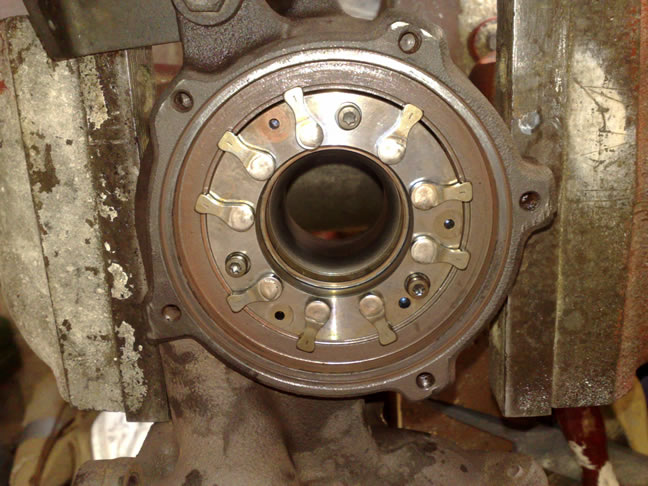

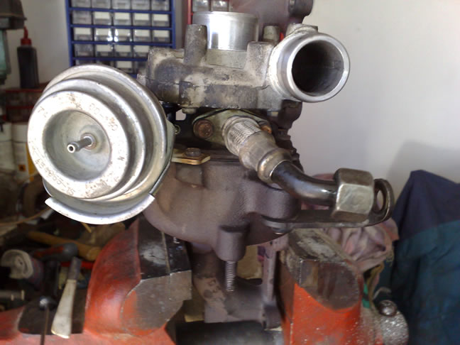

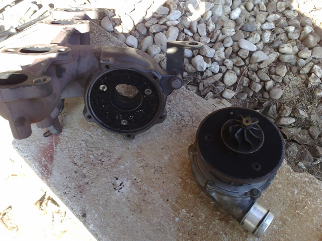

Turbo jde na prodej, tak jsem udelal par fotek. Asi to tu urcite nekde je, ale treba se to bude nekomu hodit.

čim to čistíš :o

koule píše:čim to čistíš :o
Smirgl, ocelovy kartac, WD40, cistici kapesniky pro naradi.

já to čistil mkosazným kartáčem, technickým benzínem a hadrem a vypadalo mi to taky stejně:-)

kartáč, nožík na hrany a spoje a pak mam od tchána naky spešl cistici srajdy co fasovali v praci, da se to vycistit fakt uzasne.

Cistic krbu a skel dobrej zrout sazi ale taky rukou.100Kč

Mehero píše:mozem sa opytat kolko si mal na tom nabehane?
nebylo moje, typkovi sem to cistil a slo na prodej, bylo na nem 100tis.

tak tak, jestli regulace maka jak ma, neni duvod do toho hrabat. ja to cistil protoze se do toho auta davalo 96kw KKK turbo a tohle slo na prodej a kdyz uz bylo venku, tak sem ho vycistil, aby dalsi majitel dostal co si zaplatil.

nitroředidlem jde dcl pěkně karbon dolů oproti technickýmu benzinu
