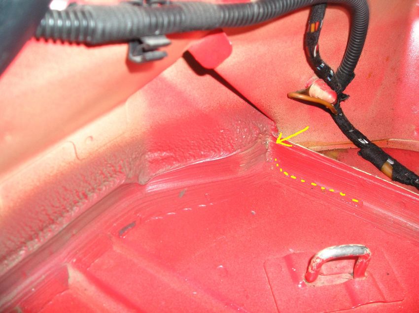

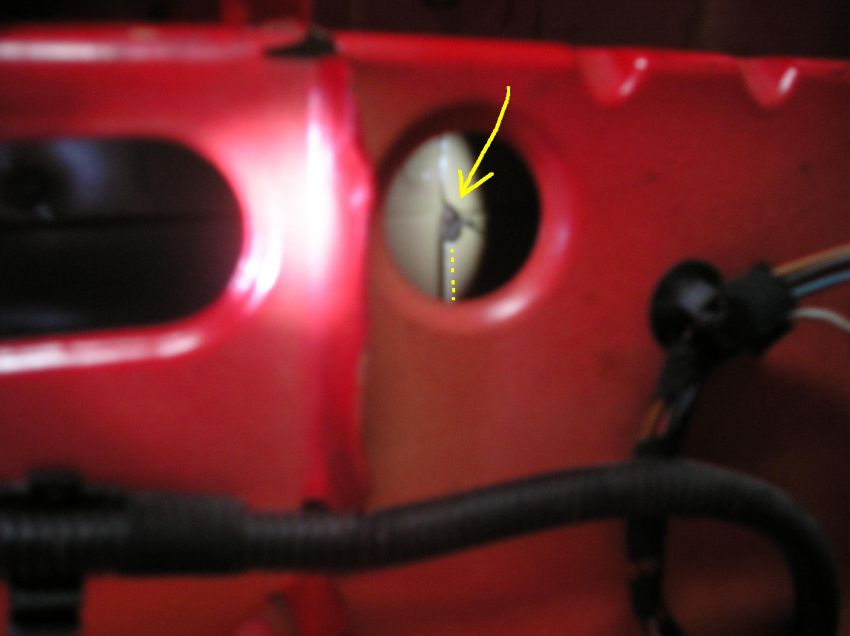

Mě taky teklo do kufru a bylo to světlama ikdyž jsem si myslel, že ne! Zevnitř světla uplně suchý a teklo to v místě na obrázku. Přetěsnil jsem světlo silikonem a je klid. Šíbr teda nemám, ale mrkni na foto.ObrázekObrázek
