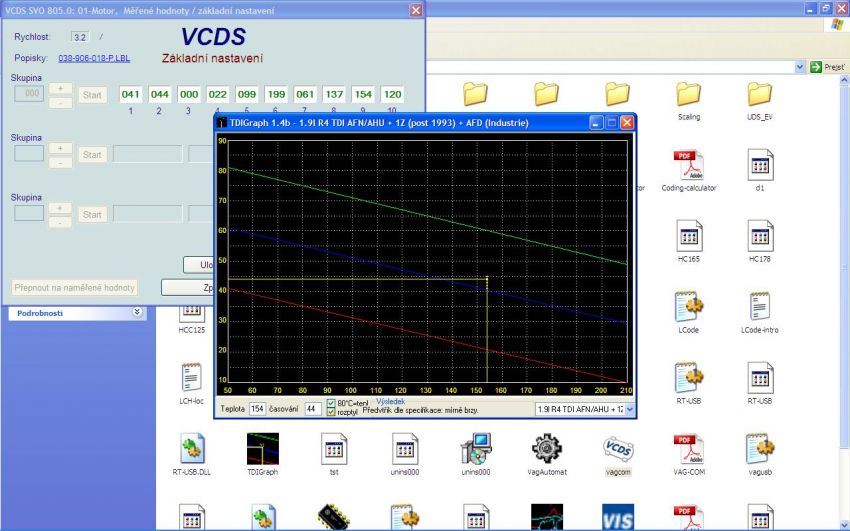

ahojte nastavoval som predvstrek po výmene remeňa nie a nie to nastavit tak som nakoniec nechal povolené matky pod kolečkom čerpadla povolil tie dalšie dva šroby a natáčal čerpadlom počas chodu motora a sledoval na grafe podarilo sa to takto vid obr, pod grafom píše že mierne skoro a ked skočí ta vodorovná priamka dolu na tú modrú čiaru píše že blokováno a zase vyskočí hore, je to takto správne? diky

Ako sa to prejavovalo,ked si s nim pootacal? nejake zvysovanie-znizovanie otacok alebo tak?budem musiet aj ja nastelovat,mam skory predvstrek...ze vraj je to dost citlive asi po 0,1 mm
