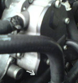

Ahoj ropíci,těsnění se nevede origo tandem vyjde na necelých deset litrů,můj faká,jen prolíná ropa a po ujetí cca 50km mi zanechá skvrnu na převodovce.. pomůže mi to přetěsnit a když budu demontovat dekl,tak co se mi z teho vysype.. díky moc.. Obrázek

na autě to nerozebírej a na silikon předem zapomeň ;)

mam pretesnene a no problem.

Ladas píše:u mě funglovka origo 3500,- ;)
no to si mě moc nepotěšil.. vidím to tak,že přestanu jezdit a nebude prolínat.. a zas bude o jednoho ropíka na cestách míň.. 8)

misoVW píše:mam pretesnene a no problem.
tak se pochlu čím si to zmastil a zda musel tandem dolů.. :)
Passat B6 variant CBBB..mini soft,dsg,dpf,navi,atd.. 😊
no jak kterej nafta je žravá ;)
ale Masixto z renaultu by to možná udrželo ale bez záruky kam jakej žmolek vleze...

musel dolu a jemny film silikonu vedla tesnenia. Nechat poriadne zaschnut a az potom montovat. Uz som tak robil dva a bez problemu. Ladas, preco zapomen na silikon? Samozrejme ze nie hocijaky silikon. Ze by sa dostal kusok do vstreku? Ved je tam este sitko.

ucpaný sítko je taky milá věc no je to nouzová oprava cizímu bych to nedělal ale chápu že na svým je to jiný ;)

jasne, ze zakaznikovi len vymena, to je na 100%. Mam aj nejake foto z pretesnenia, ak ich najdem, dam to sem.
