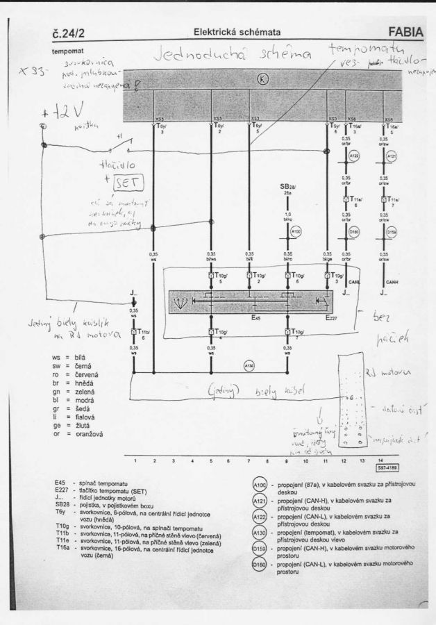

nazdar páni . nenašla by sa len tak náhodou schéma zapojenie tempomatu na seat ibiza1,4/16v 74kw-2002r zrejme bude podobna na fabiu,ideálna by bola aj s čislami pinou na rj motoru dakujem

tento navod som uz niekde videl asi skoda forum ,skor som mal na mysli elektricku schemu s konektormi a čislami na rj nieco podrobne,vsade su navody povasšine malo detailne alebo vobec co sa tyka detailov zapojenia
a este ja potrebujem na ibizu 1,4/16v/ benzin a zrejme tam budu nejake odlišnosti co sa tyka zapojenia a farieb konektorov atd.

nikto nic , aspon na fabiu 1,4/16v by som poprosil tu elektricku schemu,nie o
zapojeni konektorov ale el.schemu vopred dakujem ochotnemu radcovi.

slusna schemička dakujem pekne,ale tie čisla pinou rj motoru tam nie su,niekde v starych prispevkoch som videl schemy na passaty aj čislami pinov na rj velmi by sa my taka hodila ale otazne je či taka schema existuje aj na Fabiu aj tak dakujem

Koukni do mailu jestli je to ono co potřebuješ.

super schema aj som spojazdnil ten tempomat aj som vyhladal vsetky kabliky a uz tempomatim, ak niekto poradi ako sem s obrazkami vsetko nakreslim a podelim sa ako za cenu mikrospinaca spojazdnit tempomat vo FABII A SEATE
BEZ INSTALACIE PAčIEK

http://dieselpower.cz/forum/userpix/285_tempomat_1.jpg
podla tohto to funguje bez problemov po vsetkých zlozitých postupov ,
do povodnej packy som si namontoval mikrospinač ,samozrejme estetický chromový a je to aj pekne a hlavne funkčné bez nakladnej výmeny páčiek
