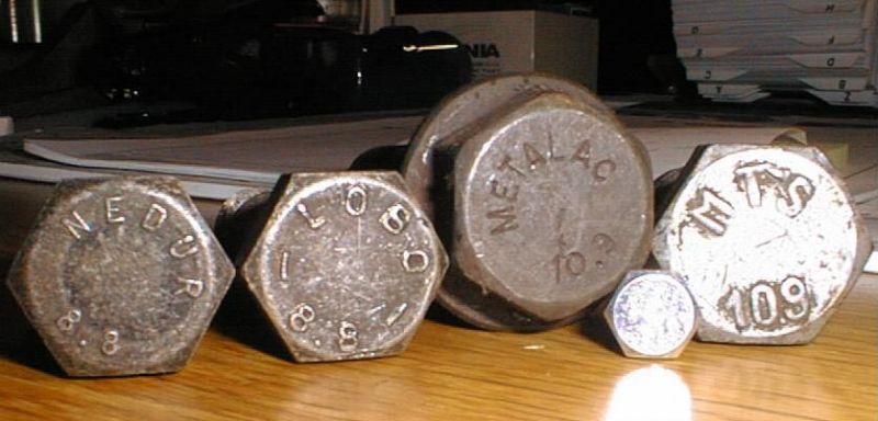

woodman007
Příspěvky: 447
Registrován: 21 bře 2006, 20:36
Bydliště: Les
Příspěvek od woodman007 »
Tady je označení naživo. Blátošrouby 50 kilo mají označení např. 5,5 + značka výrobce, ocelové od 8 výš, zde 8,8 a 10,9 S vrtáním souhlasím s origošem, můžeš vrták i máznout olejem.
