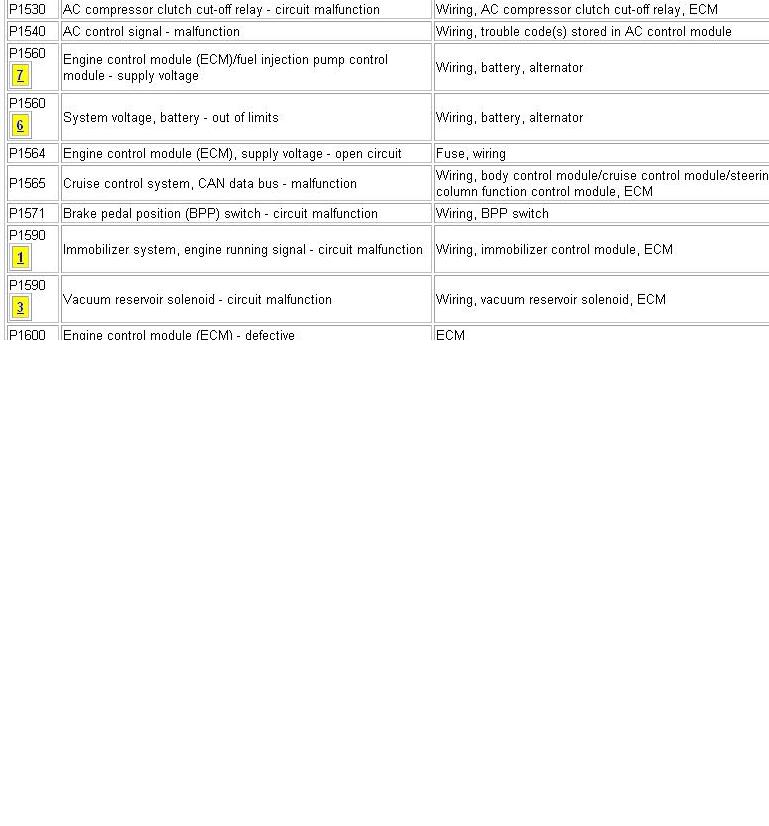

Poraďte prosím nikde to nemůžu najít co znamenájí chybové kody :
P1590 Existuje
( 8 ) <Neznam kod DTC>
P1540 Chybi info?
( D ) <Neznam kod DTC
auto nejde nastartovat, ale snahu má.
Je to Astra G 2.2 DTI rv.2003.

tady to mas ta 1590 je odlisna od ridici jednotky motoru, bud immo nebo ventil.
