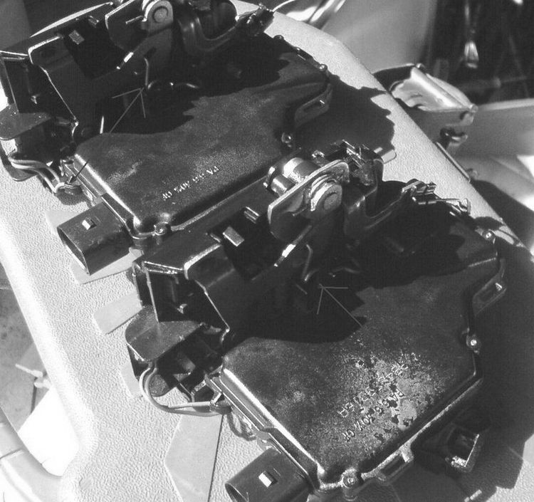

od Octavka
ale no tak kluci vy uz si nevzpominate naco je ta pruzina na zamku, ktera se pak vycvakne pri prvnim otevreni ? a uz nikdy ta pruzina nebude pouzita - slouzi prave k presnemu nastaveni lanka ke klice :)Obrázek
