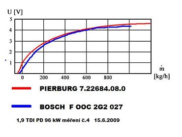

Občas na netu i na zahraničních diskusích v popisu vídávám, že mívají někteří majitelé 1,9 TDIček namontovaný váhy vzduchu z 2,5 litrových motorů. Má ta váha vzduchu z 2,5 TDI pro 1,9 TDI použitá v 1,9 TDI lepší charakteristiku a bude fungovat ???
Do drtivý většiny 1,9 TDI (i PD) lze použít jeden typ váhy vzduchu, např. PIERBURG 7.22684.08.0 , do 2.5 TDI pak PIERBURG 7.22684.10.0 do r.v.9/01, a od r.v.9/01 pak .......14.0 .
Podle informací na německejch fórech, k čemuž mám k disposici i grafy a s klukama jsme to i měřili, máj pro 1,9 TDI motory originální BOSCH-váhy vzduchu v nízkejch otáčkách o něco lepší hodnoty než PIERBURG, od cca 1700-2000 ot./min je to pak shodné. Dokonce i levná váha vzduchu STARLINE má skoro stejnou chcarkteristiku jako BOSCH, nevím, ale jak to bude s životností STARLINE. Obecně mají údajně váhy PIERBURG delší životnost než BOSCH.Obrázek
Kua to můžu potvrdit, BOSCH mi už odešla 2 x, ale ten PIERBURG při přímym porovnání v nízkejch otáčkách o něco hůře jede...už mě ty váhy a zabejvání se tim přestávaj bavit...že by to vyřešila váha z 2,5 TDI ???

Kdybis mel nekdy napíchlou 2,5 T4,tak zjistis že ta vaha dava min nez v 1,9 kdy u 2,5 je max pozadavek 1000mg/Z u 1,9 je až 1200mg/z. Navic ty vahy jsou mezi sebou zamený,tak proc by mela davat vic,nebo mín, kolik da, zavisí na tom jakej je požadavek v jednotce. Navic u pd je mozny vahu vyradit,vesměs jsou tam ty vahy kvuli kouřivosti teda, kvuli emisim. Akorat pro 1,8T je jina,tak treba dava vic. Das plnej, pocitac ví že je trba dat plnou davku paliva ale je treba dodržet emisni limity,tak na zaklade,nasavaný hmotnosti,tlaku plnení davku upravý. Tak co resis.

Neviem co spekulujes s tymy vahamy z 2.5TDI a 1.8T. Vobec si tym nepomozes pretoze aj tak musis odladit soft na nich. To ze dava viac neznamena ze je to lepsie. Uz si sa zamyslel nad tym ako sa to bude spravat v prechodovych rezimoch? V strednych a vysokych otackach bude zvysena dymyvost kedze RJ bude do valcov nalkievat naftu do takeho mnozstva vzduchu ktore tam vlastne v skutocnosti nieje. Tymto riesenim iba ojekabatis RJ motora aby si myslela ze je nieco naviac co tam v skutocnosti fyzicky nieje. Tak ako pise Subz3ro _tdi bez optimalizacie softu k danej vahe to narobi viac skody ako uzitku. Bud tam nechaj to co tam byt, alebo daj optimalizovat soft k tomu co tam chces dat, alebo daj spravit MAF off a budes mat dosmrti klud.

Nemáš úplně tak pravdu, váha vzduchu zajišťuje - pokud je vše ostatní těsné a o.k. - nízkou kouřivost za jakýchkoliv podmínek, tedy např. i při prudkym sešlápnutim plynu v nízkejch otáčkách. Pokud váha vzduchu - i za cenu nepatrného zvýšení kouřivosti - řídící jednotce nahlásí o něco vyšší prútok vzduchu než který motor fakticky momentálně dostává, zvýší se i momentální množství vstřikované nafty a motor má vyšší OKAMŽITÝ výkon.
Výsledek: motor je pružnější, lépe reaguje na náhlé požadavky prudké akcelerace a hlavně má vyšší točivý moment při nižších otáčkách - povidám - i za cenu mírného zvýšení kouřivosti, pokud se to nepřežene.
Důkaz: teorie splaovacích motorů, termodynamika, a nebo.....prosté provrtání váhy vzduchu BOSCH aby čidlem protékalo více vzduchu = každý pak potvrdí lepší vlastnosti motoru hlavně dole !!!!!!!!!
PROTO řešim váhu vzduchu, proto hledám tu, která dodává o něco více - jinými slovy řečeno má oproti na emise otimalizovaném originálu např. křivku poměru vzuch/množství nafty posunutou o něco výše.

Kuba: nic v zlom, ale naco to takto bastlit a vymyslat a laborovat s vahami??? To su take riesenia a la serial A je to! (urcite poznas) :) Teda neviem odkial beries tie diely (prietokomery) na skusanie, ale ked si to tak vezmem co vyskusas a prevrtas a kolko ta to vyjde, tak uz by to bolo urcite na nejaku rozumnu upravu map...... takze fakt neviem, celkom ta nechapem. Ale ak ti ide cisto o to laborovanie a badanie, tak ok... vahy su celkom sranda, hlavne ked ti to raz pojde, raz nie, podla pocasia (resp. ako to zblbne regulatory v ECU) (noteeth)
Kazdopadne ak ti ide cisto o ten vykon, aj za cenu zvysenej dymivosti apod., najrozumnejsie bude tam zapojit nejaky odporovy regulator... na nete to bolo popisane... potom si mozes z miesta za volantom regulovat napatovu krivku vahy vzduchu ;)
