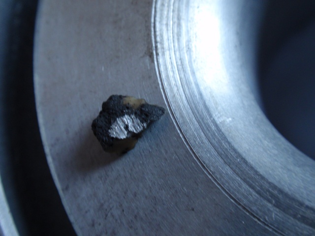

Zdravím vás členové. Včera a dnes jsem řešil problém na Audi A4 rv.2006 96Kw.Paní PŘIJELA na výměnu oleje aveškerých filtrů do ZATÍM nejmenovaného autorizovaného servisu AUDI v ostravě.(místní již vědí)Tam jí vše udělali dle přání dokonce jí upozornili na díru na chladiči výfukových spalin.Paní zaplatila a chtěla odjet."VYJELA"a zjistila že auto nějak nejede.Zpět na servis Tam zjistili že turbo netlačí respektivě jako by tam nebylo.No paní asi odešlo turbo.To se prostě stává nové cena oprava cena za nové turbo atd......
Ve špatný čas na nespráném místě.Uznávám stává se to.Jen že to by paní nesměla přijet do druhého autorizovaného servisu a tam už dodávám turbíny JÁ. Co čert nechtěl vstoupil jsem do dveří když zrovna takticky vytlačovali paní ven pač od toho dávali ruce pryč.Vidina kšeftu oslovím zofalou paní s vizitkou v ruce a tím to začalo.Turbo jsem měl hned u sebe tak že stardartní postup kus za kus cena 9000kč bez dph s panem vedoucím se dohodla zakázka a odjíždím.Nedalo mi to a ještě večer jsem se na to kouknul pač turbo takhle TVRDÉ bez poškození lopatek jsem viděl jen párkrát a vždy stejná příčina.KAMÍNEK mezi dmychadlem a obalem.Tak volám Paní co se stalo.Dnes jsem tedy s paní zašel do onoho autorizovaného servisu a tam jsme si podali pana vedoucího.Jen že interní postupy jsou interní postupy.Prý napíšou dotaz jestli prý to je vůbec technicky možné(vetší blbost jsem ještě neslyšel) a pak že se k tomu vyjádří.Nechám jim ještě pár dní a pak začnu toto řešit mediálně.Pač paní dělá v rádiu tak si to za klobouk asi nedají.TAK JEN I PRO VÁS NEPODCENUJTE BANÁLNÍ VÝMĚNU VZDUCOVÉHO FILTRU!!!!
