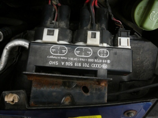

riadi to rj vetrakov. taka cierna krabicka pri akumulatore. je primontovana na predne celo myslim

Hledám to všude možně schovaný a nakonec na to celou dobu koukám (viz. foto) :) Teď otázka jak zjistit zda je špatné. Nechce se mi jen tak vyhodit 1500kč a nakonec zjistit, že je to tlakovým spínačem... :( Myslíte, že bych tam mohl na zkoušku dát relé s Audi A4 climatronic r.v.1996?? Abych ještě něco nep....Obrázek

ak sedi cislo a konektory tak ano ale a4 to nema takto riesene....

Aha. A mají ho nějaký auta stejný nebo musím hledat někoho se Sharanem, Alhambrou, Galaxy???

JiříHB píše:Aha. A mají ho nějaký auta stejný nebo musím hledat někoho se Sharanem, Alhambrou, Galaxy???
mozno golf 3 a podobne. treba hodit cislo do etky. skus niekoho popytat. aj nemam etku.
takze sharan alhambra galaxy a transporter...
