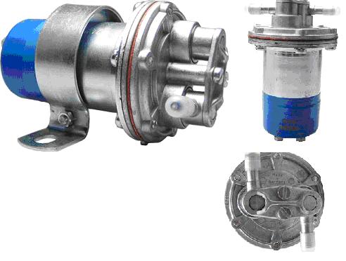

:) Tak pánové, nedá se nic dělat, ale na německejch fórech maj pravdu - pro optimální provoz hlavně v zimě, kdy je olej před výměníkem a v nádrži tuhej a kdy si to kvůli podtlaku v trubkách vždycky někde tu a tam přisaje vzduch, kvůli tomuhle všemu je dobrý mít před nádrží pomocný čerpadýlko.
:x Už mě nebavila ta občasná ztráta výkonu zrovna při předjíždění a tak - prostě jsem si z Německa objednal membránový čerpadlo, který je vyloženě i na provoz rostlinejch olejů a hlavně mu nevadí teploty kolem 80 st. C. Tlačí kolem 0,4 barů max. 130 l/h a hlavně nemusim napojovat žádný bypasy, protože se přizpůsobuje "spotřebě". Tahle kvalita "Made in Germany" je dostupná sice i myslim na českym ...europecon..., tam za ní chtěj ale 3.100,-- Kč. Z Německa mi jí pošle jedna firma za cca. 1900,-- plus porto cca. 250,-- . Pumpa má vývody průměr 8mm. To se mi zdá dost málo, ale ta s vývody 10mm stojí už kolem 75,-- Euro. Tak si to rozmyslim do pondělí, kterou vezmu, do pondělka eště můžu změnit objednávku 8) 8) .
:-D O zkušenosti se pak s vámi podělim, ale ze zahraničních diskusí vim, že jsou s tim lidi spokojeni :) :) :)

:) Ano, je pravda, že v Německu už fandové i profici nepožívaj jiný čerpadla než FACET nebo HARDI. U FACETu se ale občas stáívá, že odejde, že se spálí vinutí, je náchylná na podpětí, musí mít bypas, protože potřebuje určitej minimální průtok. A HARDI ? Tak to je přesně ta, kterou jsem objednal v "rajchu", jak nazýváš naše sousedy. Proč jsem nekoupil u překupníků u nás, když jí maj taky pod 2.000,-- Kč ? Nekoupil, protože jsou různý typy HARDI-čerpadel, lišící se hlavně světlostí přívodu ( a odtoku ) čerpanýho média. Většinou Ti tady v Česku čecháček prodá světlost 8 mm - to je typ: 18812. Typ 10012-6 má ale přívody a odtoky 10 mm - to je hlavně v zimě důležitý, když Ti bude protejkat ten hustej, medovej olej z nádrže do a od pumpy.
:) :D Jestli mi tu pumpu 10012.6 někdo tady v Čechách prodá pod 2.000,-- ,jak tvrdíš, tak vrátim tu z "rajchu" - až dorazí, na což mám dle směrnic EU nárok - a koupim tady v Čechách a Tobě pošlu poukázku na 2 piva nebo na 1 slivovičku nebo 1 kontušovku. :) :D Sám jsem totiž investoval dost času do hledání nejvýhodnější nabídky hlavně v Německu - HARDI-pumpa je totiž vyrobená v rajchu - MADE IN GERMANY 8) 8) 8)

tohle je to cerpadlo ?
ma konstrukcne jinou mechanickou cast nez obrazek pod tvym prvnim prispevkem

Ano, ta na obrázku od tebe je ta pumpa, kterou jsem si objednal. Teď jí maj už momentálně vyprodanou, tu na 12 V, maj zatim už jen na 24 V. Od tý, kterou jsem dal nahoru do 1.příspěvku se liší právě tim hornim dílem, jak správně píšeš. Je sice dražší, ale podle mě je světlost připojení 10 mm nutnost pro bezproblémovej chod v zimě v mezních situacích - třeba. když Ti to fakt dost ztuhne ( myslim teď olej (noteeth) ).
