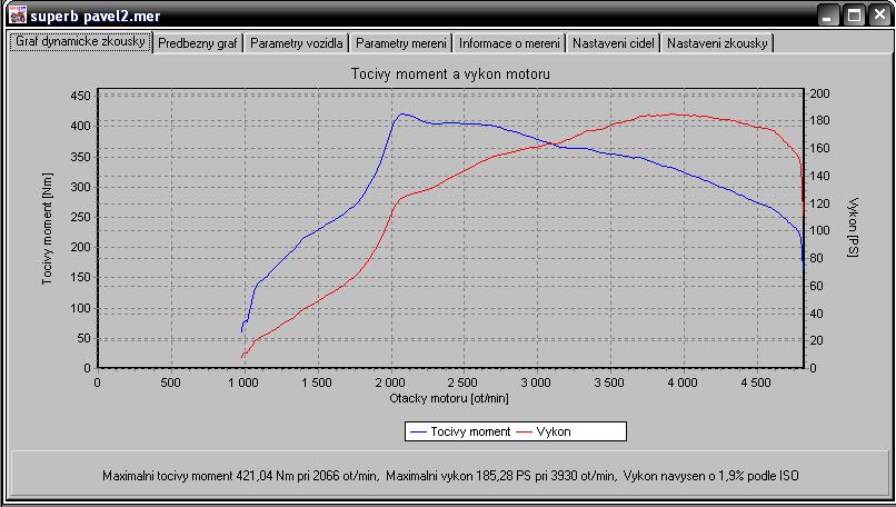

s mirnym cmoudem jde 185ps bez uprav HW ;)
