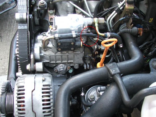

dobrý den.vag mi zobrazil chybu 17946 - odpojovaci ventil paliva N109 - přerušení/zkrat na kostru.něco jsem již hledal,že stačí ten ventil pročistit,a že to jde zvládnout lehce,ale problém je,že nevím,kde přesně hledat ten ventil.mohl by mi někdo poslat přesný obrázek nebo fotku,kde v motorovém prostoru je?děkuji

Je na rozdělovací hlavě vstřikovacího čerpadla.

jo,ale já jsem bez obrázku marnej případ (noteeth),a obrázek kde je to vstřikovací čerpadlo byl by možný?

už vím.našel jsem to v nějakém pdf souboru o TDi motoru :D ... mohl bych ješte poprosit co všecko budu potřebovat za nástroje?

AUDI A4 Avant TDI, AFN, 764, 11mm, 1749VA, jednohmota HDS, egrOFF, katOFF, soft, 288/245

;) přesně co jsem chtěl.dík...jinak teda klíč asi 7 nebo 8 a pročistit jo?

Osmičkou tak povolíš ten kabel, ale nezlob se na mě, když nevíš ani kde je čerpadlo, tak spíš něco dodrbeš... (LOL)
