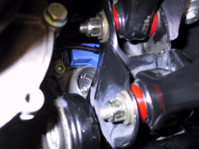

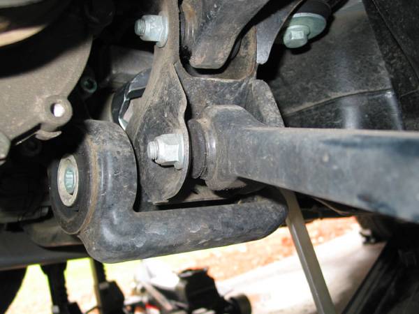

Příspěvek od mvolesko »
tomas.zahalka píše:tak nevim.... na Leonu i Alhambre to jde v pohode, a na TT nekdo myslim tady psal ze taky bez pripravku....
u Golfa to asi pujde tedy hure :?
treba jsem jen nesikovnej ;)
tady je vyndanej ten filtr uz je tam ale videt na kterym byl miste, ja tem teda neprostrcim ani ruku
a tady uz je nasazenej filtr a na tom filtru je ten klic (prej stoji 45$)
TDI 4x4 90Hp --> 2++Hp
tomas.zahalka
Příspěvky: 19
Registrován: 26 zář 2006, 19:44
Příspěvek od tomas.zahalka »
no, tak to je teda pristup.... (crazy)
