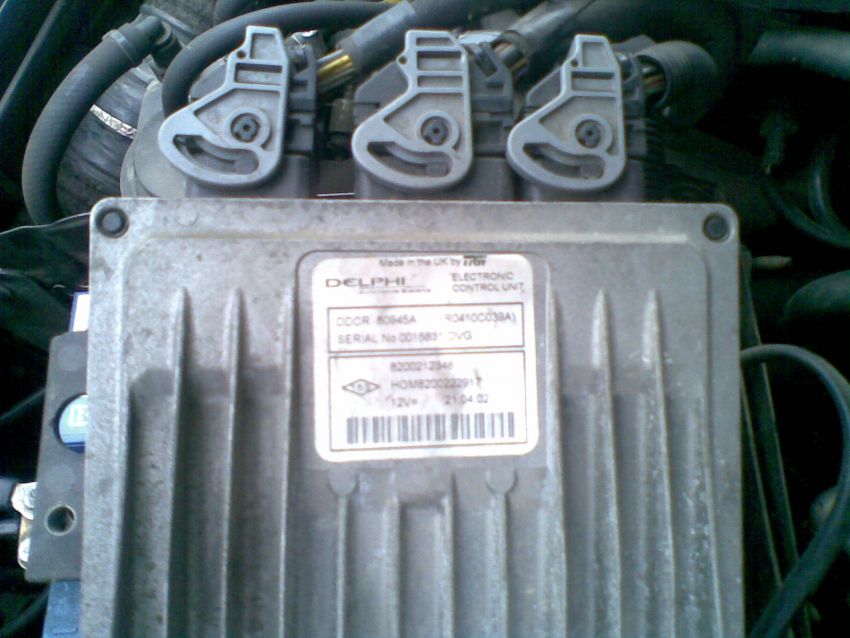

Nazdar potrebujem zrusit immo na 1,5dci rj DELPHI rv 2002-03. Kluce su ok ale hocikedy si zmysli a neodomkne RJ.
Co som pozeral tak immo off asi nepojde da sa len resetnut ale neprisiel som nikde na to ci sa da na nu pouzit emulator.

Je to Renault?
no mrkni zda to má ještě immo linku, pokud by ji to mělo, šance je velká že by jel na emu

ze to uz je CAN na ktorom pine by mala byt?
[/img]

to je CLio?
mrkni na ZB3 jestli to není immo line.
podle mě by to ještě mělo šlapat na emu

Je to clio pozreim na ten pin ci je tam immo
