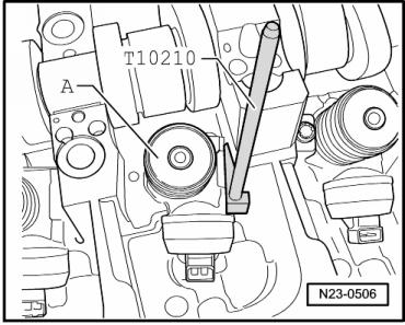

Ahoj borci, sháním nastavení vsřikovačů v hlavě zajímá mě míra od vnější hrany hlavy po cívku vsřikovače (teda jestli se to u tohoto motoru takle nastavuje ,vsřiky jsou mírně natočeny na stranu nejsou kolmo)je to T5 AXD 96kw 2003 mám jen na čtyřvála děkuji všem

vstřiky se starou maticí elektromagnetu(elektromagnet má celou délku od šestihranu ke konektoru stejný průměr)1-332,2 +-0,8 ,2- 244,2 +-0,8 ,3-152,8 +-0,8 ,4- 64,8 +-0,8
s novou naticí( elektomagnet má u konektoru výrazně zkosenou hranu)
1 -333,0 +-0,8 ,2-245,0 +-0,8 ,3- 153,6 +-0,8 4- 65,6 +-0,8
!!JSOU TO ROZMĚRY PRO MOTOR SUPERB 1,9 96KW-TAK DOUFÁM,ŽE BUDOU HLAVY STEJNÉ!!

a nemáš ten přípravek? kolik má ten úhel stupňů? Že bysme to vyrobili :)

jen to co už víš úhel bohužel nevímObrázek

ty obrázky-i když to tak na první pohled nevypadá jsou hodně detajlní.
pokus se změřit úhel toho přípravku,podle něj udělat prototyt a zkus podle něj vyúhlovat vstřik,jak to bude vypadat...
né že by to byl nějak extra dobrý postup,ber to jako poslední možnost...
a nebo vzít do ruky flašku a odchytit mechoše z autorizovaného servisu a přípravek obkreslit....

Přípravek jsem našel tady http://www.skoda.triga.cz/znacka-2/mode ... f05c4d145b zitra ho objednám stojí nejakejch 330 bez DPH jestli budete chtít nějaký rozměry a ůhly tak to sem pak můžu hodit.Díky moc aspon vím že je to přípravek T10210
