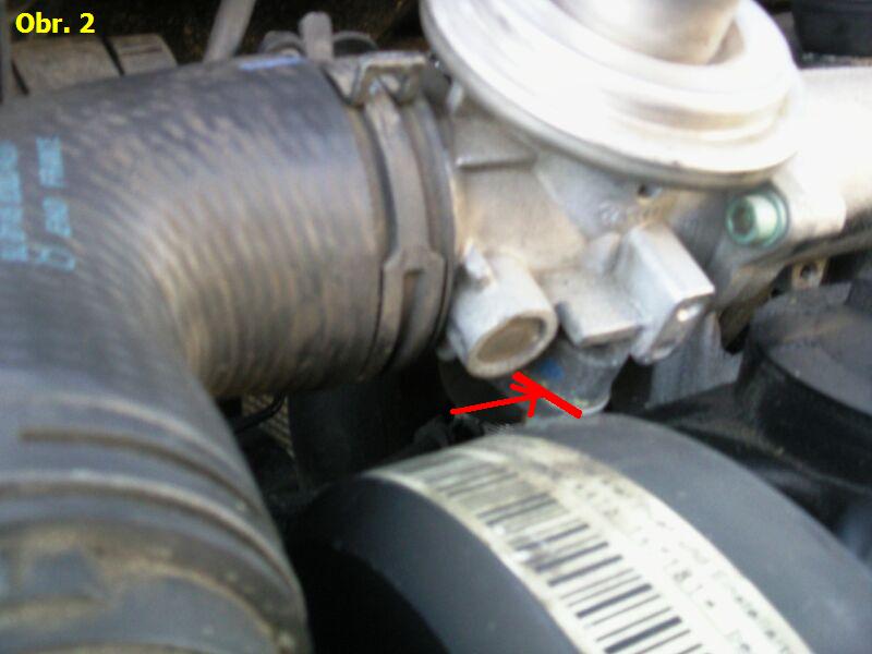

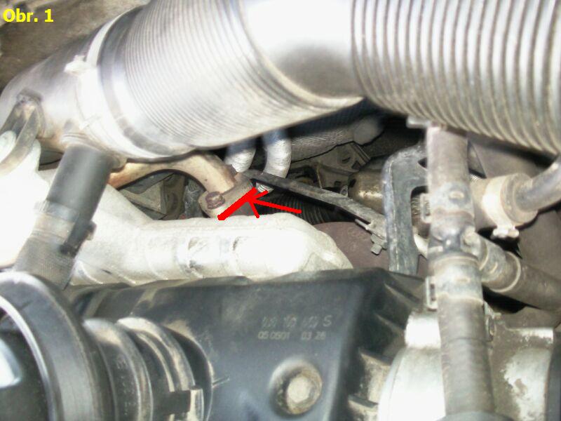

Zdravím, vím že se tu to už řešilo a tlačítko "hledat" vím kde je....ale téma o zaslepení EGR dost nepřehledný (fota mázlý), tak jen stručně můj dotaz:
1. zaslepit EGR stačí pouze k sání viz. foto č. 1...nebo mám zaslepit i viz foto č. 2 (popřípadě jestli zaslepit obojí :) ) ??
2. žádnou hadičku k EGR odpojovat a zaslepovat nemusím ne?
předem díky za rady :)

Když tu trubku vyndáš tak musíš obojí. Jestli jí tam necháš (a vejde se ti tam záslepka) tak stačí jedna. Hadičku zaslepovat nemusíš.

kibi píše:díky za bleskovou odpověď ;) vyndání té trubky mezi ERR a sání asi žádné klady, nemá ne?
To ne jen jde o to že to chce záslepku ze silnějšího plechu, jsou tam vysoké teploty a plech tl. 1mm to dlouho nevydrží. a když tam dáš třeba 5mm tak se ti tam nevejde a musíš tu trubku buď nějak naohybat nebo vyhodit a pak už potřebuješ dvě.

boobika: tohle je Fabka RV 9/2001 emise 3 takže nepotřebuju soft úpravu ;) to jen vesměs 2003 a vejš s EU4
Martin R: díky, o tý tloušťce mi to bylo jasný...mám 3mm nerez ;) a připravený dvě tak to tam hnedka zkusim a když nevejde, půjde trubka ven (noteeth)
