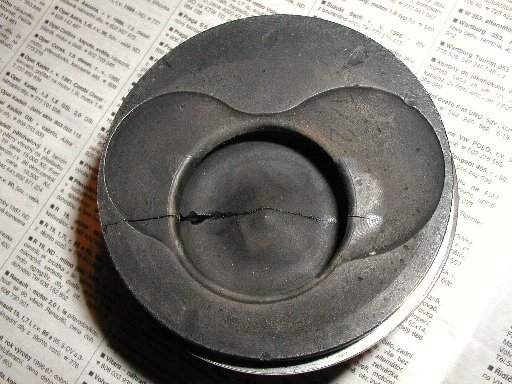

Tu nejakej ten přínos tedy. Píst 1ZObrázek

tuner píše:Tu nejakej ten přínos tedy. Píst 1ZObrázek
tak takovýhle píst bych v autě nechtěl (LOL)

od tuner
Však už je jen v regale a blok zahazenej v kopřivach
