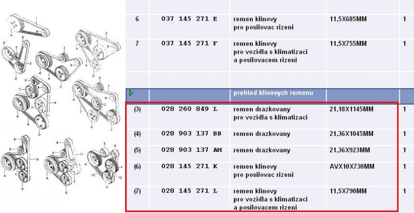

Zdravim měl bych dotaz jakej délku drážkového řemene našel na netu ale jsou to různý dýlky mám AFN cordobu 81 kw pohánim altík, a pumpu je to bez klimatizce. našel jsem délku v mm 925 a nebo taky 1050
Napsal: 25 pro 2009, 23:04
od misoVW
Zvacsi si ten obrazok a na tych schemach su cisla a v tabulke najdes remen.
