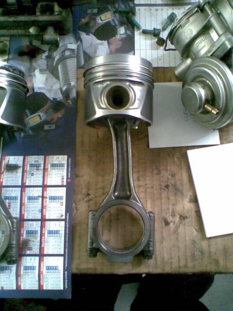

Rozoberalo sa to koli tomu ze motor na volnobeh zadymoval a nemal pravidelny chod po dani hlavy dole sa zistilo, ze je jeden piest nizsie ako druhy a tak bolo jasne ze je zohnuta ojnica to sa samozrejme vymenilo a ked som sa pozrel na turbo tak sa zda ze je vymenene za nove cize asi na aute odislo turbo.Ked bola hlava dole komplet sa menili guferka a dali sa nove ventili.Piesty som mal vonku aj trysky kruzky sa vycistili aj trysky v ultrazvukovej vanicke.Ked sa to skladalo vsetko sa nanovo pretesnilo cize Motor je odspodu uplne cisty nikde olej netecie mal som aj sanie dole tiez som ho cistil aj teraz som pozeral a v sani niako vela oleja nieje su iba steny trosku vlhke.Mne to aj tak pride na te kruzky.Tak rozmyslam ze to najar ked sa otepli zmeriam tlaky a hned budem vediet vcom je problem.Mna ale zaujimalo ci tu uz niekto nieco taketo riesil a cibi mi vedel povedat cim toje.Auto mam z Talianska cize mam pocit ze asi predosly majitel iba dolieval olej a nemenil.

jak ta ojnice byla ohlá, nechodil píst ve válci nakřivo, nebyl už blbě jetej válec? jednou jsem řešil ohlý ojnice na rotačce a tam jak chodil píst zkřiva už byl chycenej válec, z jedný strany už nebylo vidět stopy po honování, ale my jsme dávaly nový kružky, pokud jsi ty starý vrátil zpět, je možný, že problém může být odsud, jaký máš hodnoty v kanále 13, to by mohlo o tlacích ledasco vypovědět, jinak ale neznamená, že pokud žere přes kroužky olej, musí být horší tlaky, může se stát, třeba, že kdyby při montáži praskl stírací kroužek, tlaky budou 100% dobrý

No az tak zohnuta nebola iba trochu proste bol piest asi o 1mm pod urovnou bloku a ostatne boli jemne cez blok honovanie bolo ok.Ale mas pravdu podla mna to bude vtych kruzkoch.Mrknem sa na ten kanal 13 ked bude zohriaty na prevadzkovu teplotu a uvidim ci su tam velke rozdiely.proste ma to trapi lebo auto ide uplne v pohode aj vykon ma fajn iba papa olej.Zopar 1,6 benzin SR sme uz riesili tie motory tak po 150 000 az 200 000km zacinaju papat olej tak 1 az 1,5L na 15 000km.ked ho prekruzkujeme a vemenime guferka na hlave tak sa da na prvych 1500km novy olej na zebeh potom sa vymeni a auto uz nepapa viac ako 0,3L oleja na 15 000Km a zakaznik je spokojny.No ja od vycistenia tych kruzkou mam najazdene len 3000km tak to este neham do jari a potom sa rozhodnem a zmeriam tlaky.Este sa chcem opytat kolko stoji sada kruzkou na styri piesty a ci sa to da len z originalu alebo aj niake Goetze.Ta zohnuta ojnica Obrázek

Tohle není ažtak zohnutá? To je ohnuté jako prase !!!
Přikláněl bych se k názoru Humla, že je vyjetá stěna válce díky vyosení pístu ve válci. Tlaky klidně můžeš mít vynikající a přesto může kolem pístu motor brát olej. Tlaky totiž drží vrchní kroužek u dna, zatímco olej utěsňuje spodní stírací kroužek (tudíž tlaky nemají se spotřebou oleje nic společného).
To muselo chytit vodu do válce, ne? A mimochodem - předpis výrobce hovoří o výměně VŠECH ojnic i v případě, že vadná je jen jedna (kvůli dodržení vyvážení a hmotnosti celé soustavy klikového ústrojí). Vsadím se, že jste měnili jen tu vadnou ojnici, mám pravdu?

Hej moze to tak byt vsak pozriem vsetko od kanalu 13 az po meranie tlakov a uvidim nakoniec zhodim hlavu dole a zmeram Valce elipsu mikrometrom a mrknem este raz to honovanie.Ale piest nebol nikde zodraty ani trosku a ani ojnica cize by honovanie malo byt ok ale to bolo pred pol rokom 100 percentne som si nie isty.
