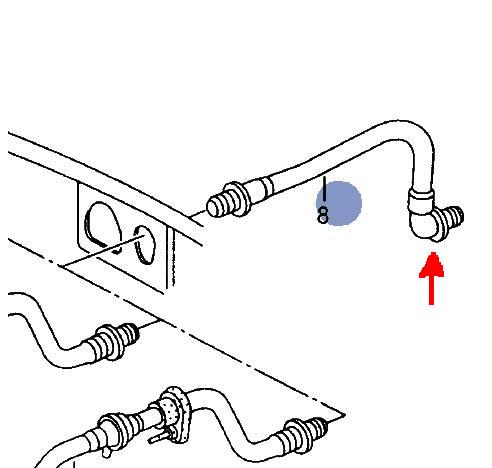

Mam taky zvlastny problem , pri teplote od 0 donej. 4 stupnov mam tesne po nastartovani zatuhnuty brzdovy pedal ,ked druhy treti krat zabrzdim vsetko je OK a potom uz nie je problem.auto brzdi super.a stane sa mi to len pri tej teplote. nieco som tu uz cital o tom ale pozeral som tu hadicu k posilovacu a je OK. Akurat si nie som isty , ze pri vstupe tej hadice do posilovaca to zafukne ked tocim s celym tym tesnenim(obr. z ETKY) ....ma to tak robit? alebo mam vymenit celu hadicu komplet ? ci radsej sa zamerat na brzdovu kvapalinu a odvzdusnenie? co vy na to?Obrázek

a co ten vstup do hadice? ma to tak robit?

OK, to vsetko beriem ,brzdovku idem riesit...ale zaujima ma ci te prechod hadice moze fuknut ,ked ju napruzim alebo nie ? vie mi na toto niekto odpovedat?
apropo nove zistenie ,tuto sezonu bol ten problem len pri 1. rannom brzdeni a to len pri teplotach od na 0 stupnov do 4 stupnv celzia a len pri vysokej vzdusnej vlhkosti.( to zn. ze nemrzlo !!!)
