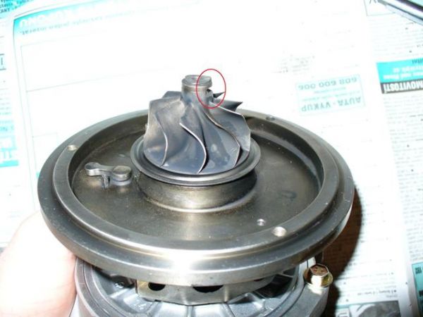

vyvažuje se to ubrušováním materiálu ze středu těch vrtulek, vyvažuje se kolem 180 tis otáček, závodní i přes 220 tis otáček.
Zkus si to turbo rozebrat, složit a pak napiš, kolik jsi ujel, já myslím, že to ani kilometr nebude...
Fantik
Příspěvky: 5948
Bydliště: Liberecko
Příspěvek od Fantik »
Lepší foto jsem nenašel:

Fantik píše:Lepší foto jsem nenašel:
