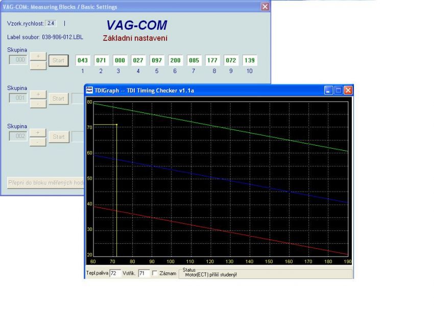

mysak01
Příspěvky: 52
Registrován: 27 led 2009, 09:53
Bydliště: Praha 12, Vrchlabi, Trutnov
Příspěvek od mysak01 »
tohle mi to ukazuje

misoVW
Příspěvky: 8061
Příspěvek od misoVW »
X-os je teplota nafty, nizky predvstrek, tu hlasku si nevsimaj.

DOLPH
Příspěvky: 1259
Registrován: 17 srp 2007, 09:41
Bydliště: frýdek-místek
Příspěvek od DOLPH »
ten graf je strašně citlivý,pootočíš čerpadlem o 1 mm a máš to na modré...

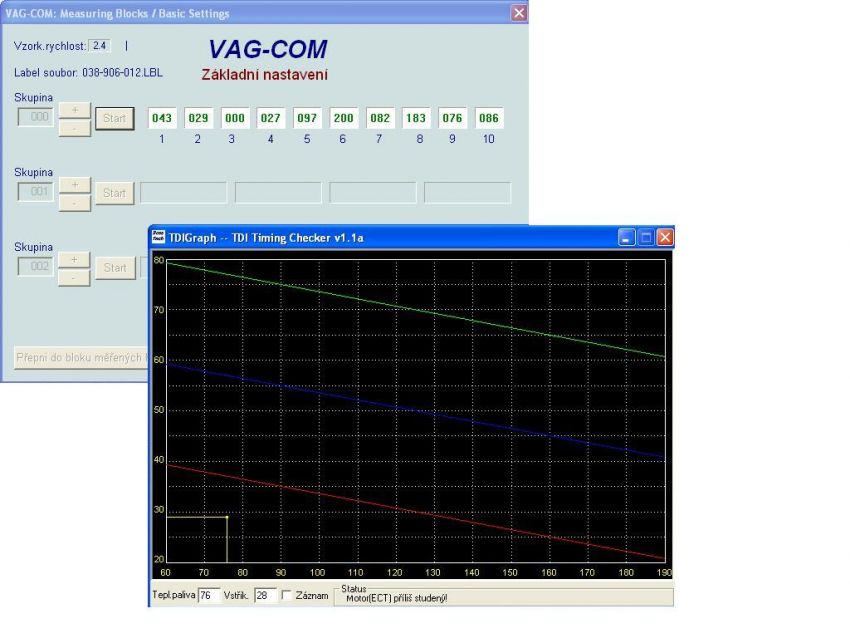

mysak01
Příspěvky: 52
Zdravim, takze sem to posoup, asi o moc, ale jeste v toleranci.
ale startovani se vubec nezlepsilo, rano -10, a na potreti, a to jeste dvakrat pri startovani jakoby vyhodilo starter, ze tocil naprazdno.
nejak mi dochazi fantazie co stim dal...
a jeste sem pridal par vterin navic na zhaveni a nepomohloto...
