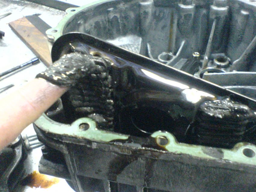

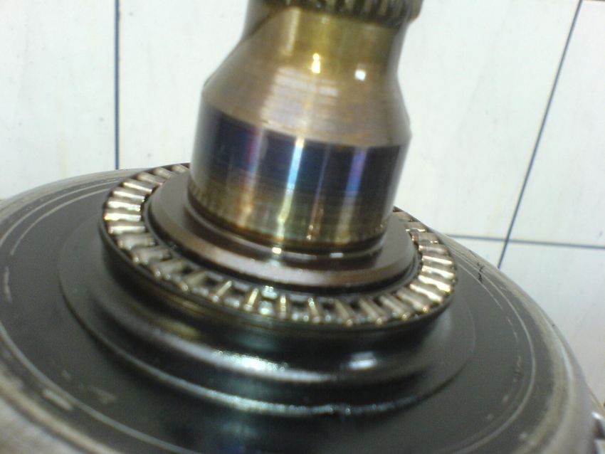

Urob to cim skorej. Ziadna dozivotna napln neexistuje. potom by sme nemuseli menit olej ani v motoroch,že?
Alebo chces skoncit takto?
to modre je od vysokych teplot,ked je spatny olej. Je to tam potom paseka
S kazdym druhym boli problemy,lebo uz bolo v prevopdovke bud vela pilin alebo nevycistili olej.vanu prevodovky. Potom to novy olej rozriedi a dostane sa to do boxu s ventilmi a poupchavaju sa kanaliky,potom tomu hrabe.....George62 píše:Taky po koupi auta všechno měním abych něco neprošvich a hlavně měl přehled.Ještě mam doma novej filtr do převodovky.Olej tam je jedině spešl od vw atuším asi 8 litrů.5 lidí mě od toho odrazovalo a ten z vw mě řek,že s každým druhým pak byly problémy.

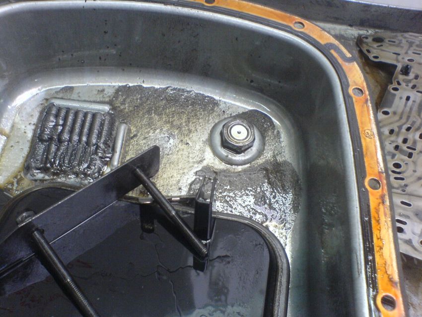

su tam usadene piliny s mazom , napr toto je multitronic
a toto je zase jeep cherokee
