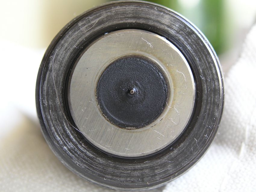

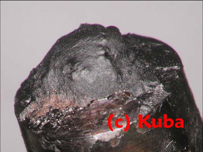

Otázka je, jestli fakt nemáš zanesený vstřikovací trysky, pokud jezdíš dlouhou dobu na směs a nemáš žádný jiný úpravy, hlavně aspoň předehřev rostlináče. Mnozí si myslej, že to půjde i bez předehřevu. Že tomu tak není, dokumentujou tyhle obrázky z jedný diplomový práce týkající se provozu naftovejch motorů na rostlináč. Zobrazený trysky jsou z motoru zkoušenym v laboratorních podmínkách, kterej bez jakejchkoliv úprav jezdil na směs RO : nafta 50 : 50% :

joooo,tak přesně takhle zasraný trysky sem měl při poslední výměně hlavy. A úpravu sem bohužel měl,ale asi nedostatečnou..
Teď jsem jezdil dlouho na směs 25% nafta zbytek olej a určitě to budu mít takhle zasraný zase. Daj se teda ty trysky jak psal Csala nějak vyndat a vyčistit?

Ale kdepak, jednalo se nějákej snad zemědělskej motor s přímym vstřikem paliva. Ty údaje nejsou úplně přenositelný na naše podmínky, tim spíš, když to bylo provozovaný v laboratorních podmínkách a možná při vekmi nízký zátěži. Těch uszenin na trysce naměřili něco kolem 15 mg při provozu na 50 % rostlináče, při provozu na čistou naftu tam navážili něco kolem 2,5 mg usazenin. Tolik usazenin ani na naftu v našich automobiléch neni na trysce po xxxx-tisících kilometrech. Je to teda asi skutečně extrémní případ.
Obecně se udává, že u komůrkáčů bez jakýchkoliv úprav je možný dlouhodobě přidávat do nafty - pokud se to předtim dobře promíchá - určitě kolem 25 - 30 %. U motorů s přímym vstřikem je to ale méně, snad 10 - 20 % podle typu motoru. Vstřikovače se tak určitě nezanesou.
