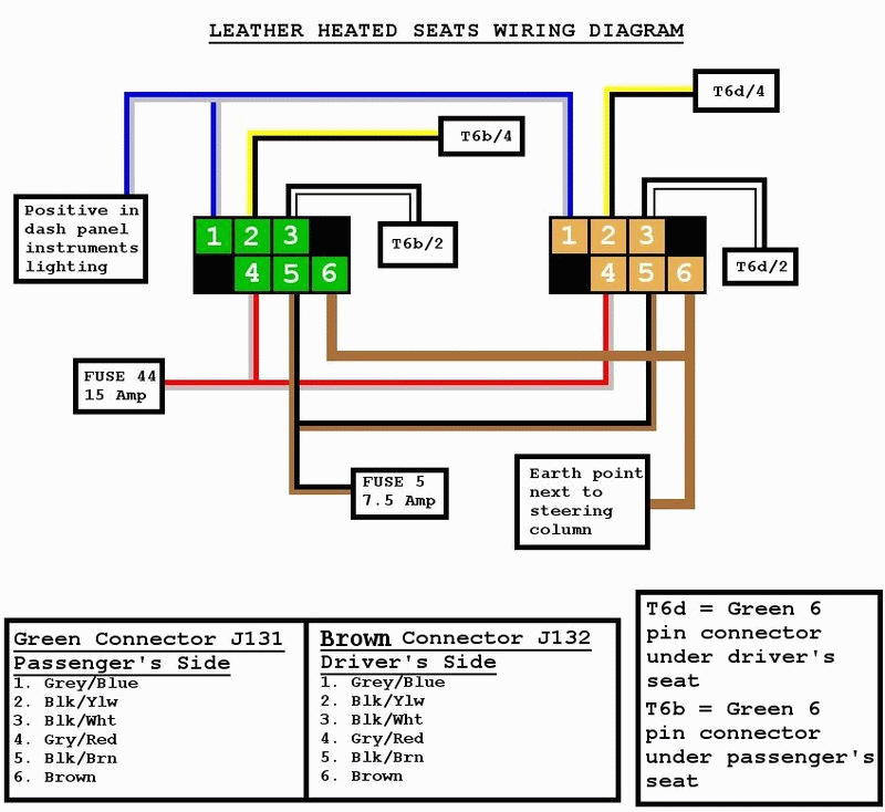

Zdravím vas,potreboval by som schemu zapojenia vyhrevu sedaciek na Golf 4. Najde niekto? :worthy:

Vdaka,ale to mi moc nepomoze,lebo su tam len umiestnenia jednotiek a relé... A co som sa dopocul,tak Golf4 má tie riadiace jednotky vyhrevu vo vypínačoch-regulatoroch... Ja hladam neake prepojenie medzi sedackami a vypínacmi-regulatormi...

nič zložite to nieje.máš kabeláž? alebo máš len sedadla a vypínače?
plus do poistkovej skrinky,
mínus na kostru,
sivý s pásikom pripojiť na podsvietenie,
čierny , modrý pásik pripojiť do poistkovej skrinky na poistku špecialnej výbavy.
robil som to pred mesiacom jednemu

Janosik: takze stací prepojit vypínace s vyhrievanymi deckami a je to? Netreba ziadne relé a ani riadiace jednotky vyhrevu?
Mam len vypínace a sedadla-decky. Mam k tomu aj svorkovnice,len musím dotahat kable...jedna sa mi o to,ci tam medzi vyp. a decky nejde este neake to rele alebo čo :wink:

nie, nieje tam nič. len podla schemy nakablovať, a ideš...

A rele 455 vyhrevu sedaciek :?

Neviem ako v GIV ale v octe je rele vyhrevu sedaciek 455 a desne pochybujem ze v GIV tomu bude inak. Vcera vecer som to akurat riesil.

Ja som pocul ze na G4 je to rele vo vypínačoch...keby bola origo schema na G4,tam by sa to dalo pozriet...

Moze to byt, ale to tie vypinace budu asi velke co?

No ono su dost hlboke tie vypínace...a co som aj videl neake schemy,tak bolo kreslene z vypínaca priamo na sedacku...ale to boly schemy kreslene rukou,tak neviem...

Tak asi je to rele naozaj vo vypinacoch.

Golf má relé přímo ve vypínačích.Octa pod sedákama.Najdi si to na VW clubu v sekci Golf IV.Dodělával jsem to i s dečkama.
