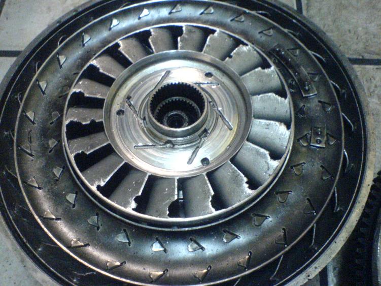

Dosť často sa stáva,že keď odíde na X5 automat.prevodovka,odíde naraz aj prídavná na 4x4...
- to že sa Ti neskoro rozbieha pri zaradení D je uz vadný hydromenič
- to že sa Ti zdá akoby šmýkala sa Ti nezdá... Máš zodraté lopatky v hydromeniči a preto už nemá taký záťah ako za mlada a nezaberá ako by mala a tak akoby klzala,šmýka
toto je jeden obrázok z mnohých,ako to vyzerá v zodratom meniči. Ako vidíš,je aj fajnovučko modrý,ako sa prehrieval čo bol zaťažený a prehriaty horúcim olejom.
takisto Ti asi už aj občas "seká" , t.j. tak nepríjemne kope
koleduješ si o problém,že na tom takto jazdíš,daj si ju urobiť celú. Ak Ti bude niekto tvrdiť,že stačí vymeniť hydromenič, tak sa nedaj presvedčiť.
Keď si totiž poriadne pozrieš lopatky v meniči,tak vidíš že sú doslova zodraté a na každej už chýba kus materiálu.A to som dal fotku iba jedného "poschodia" v hydromeniči a tých je tam viac. A kde sa podel tento materál z lopatiek? Zostal Ti predsa v prevodovke a tá sa pekne brúsi a derie zvnútra. daj si to urobiť čím skorej,prevodovku treba tiež rozobrať a to nie len dať dole vaňu.Viem Ti pomôcť,ale keďže si z CZ,tak asi budeš chcieť doma.... takže dúfam že si dáš poradiť
Sorry že som sa tak rozpísal,ale nedalo mi to nereagovať,keď sa to tu začalo váhami vzduchu,tryskami a čo ja viem čím....
Diagnostika Ti bežne nič nenapíše,až pokial sa Ti zrazu nerozsype prevodovka a ostaneš kdesi stáť a budeš nešťastný
A ber to tak,že lepšie to už nebude,za chvíľu sa začne oteplievať a pojde Ti to veľmi rýchlo dole kopcom s ňou
