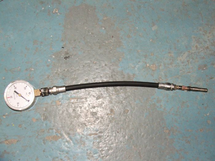

Příspěvek od koco »
Ja len doložím obrázok, samo-domo meráku

Příspěvek od Marek77 »
Přesně takový mám já, taky po domácku. Úplně stačí - jednoduchý, přesný.

Příspěvek od pitrsss »
koco píše:Ja len doložím obrázok, samo-domo meráku
MÁTE TAM NĚJAKEJ ZPĚTNEJ VENTIL?
